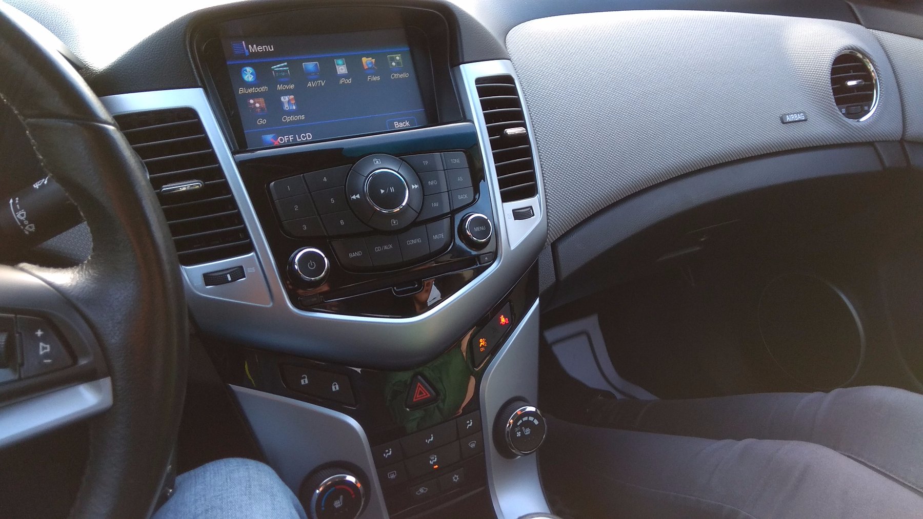

Ekran dotykowy chevrolet cruze 1.8
Post autor: Bartosz27 »
Dzień dobry Wszystkim.
Jestem nowym użytkownikiem na forum.
Jestem od roku posiadaczem chevrolet cruze 1.8 benz. Chciałbym przedstawić mój obecny problem. Nie działa mi ekran dotykowy, jak na załączonym zdjęciu.
Czy ktoś miał podobny problem ?
Pozdrawiam
Bartek
Re: Ekran dotykowy chevrolet cruze 1.8
A szukałeś na forum, przejrzałeś wątki?
Temat już był!
Do wymiany cały sprzęt bo to nie jest oryginał tylko chińska nawigacja dokładna.
Post autor: dokia »
Chyba mam identyczny. Wyjmij ten panel przedni wraz z ekranem, sprawdź podłączenia. Ale jak wszystko z tyłu jest OK, to raczej zakupy przed Tobą
Post autor: dokia »
Ja z tych co się boją osobiście w tym grzebać, umówiłam się z elektrykiem, gdy moja stacja nie czytała zewnętrznej nawigacji i on wszystko tam sprawdził , poprawił i bangla do tej pory. Masz instrukcję jej podłączenia? Ja mam ale dla Insigni, chociaż pewnie podobnie. Jak chcesz to zapraszam na PW.
Post autor: kochar »
Samo podłączenie zapewne jest ok bo świeci no chyba że sam dotyk się odłączył :ocochodzi:
Post autor: dokia »
Dotyk nie działa, też jak zawiechy łapie. Mi łapało , jak miało problem z czytaniem AutoMapy z pena, wtedy była zawiecha ogólna. Dotyk zdychał, ekran robił się ciepły.
Kocharku Kochany, no jak zwykle jak byś chciał udowodnić, że głupoty gadam. No nie znam się na tych zestawach, więc głupoty bym mogła pleść, ale mi elektronik poprawił. Oni też na co dzień montują różne chińczyki, powiedziałam co mi tam dolega i zapytałam czy jest szansa to naprawić, a on od razu gada że nie ma sprawy.
Post autor: dokia »
Dodam też, bo potem Pana elektronika pytałam dlaczego tak się stało i co to było. Powiedział, że odłączył się jeden kabelek, tam ich jest straszna plątanina w tym chińczyku. On wypaść ze swojego PINu może na dziurze w drodze- tak Pan twierdził, a ja pamiętam że spieszyłam się i łomotnęłam w wysepkę na drodze i za chwilę nawigacja zatrzymała się na ostatnim ekranie przed stuknięciem oponami w tego "policjanta" i dotyk też przestał działać. Ten akurat chińczyk ma multum kabli, jak mi ASO wymieniało filtr powietrza , (który jest za schowkiem, a więc i za DVD i wyjściami do dwóch penów), to utraciłam napięcie do kamery w słupku, bo coś tam odczepili. Na reklamacji poprawiali, ale powiedzieli, że jest tam taki bałagan w kablach, że gdyby mieli dojść co jest do czego to by ich elektronikowi zajęło to tydzień bez schematów dostarczonych ( czyli ja bym płaciła za tyle roboczogodzin, nie?) Dwa tygodnie później walnęłam w tę wysepkę oponami i ekran zaniemógł, działało potem wszystko dopóki nie chciałam uruchomić nawigacji- wtedy od razu zawiecha. A ci elektronicy co zakładają chińskie zestawy multimedialne to naprawdę są w tym oblatani. Wszystko mi spięli ponownie, porządek w kablach też zrobili. Zapłaciłam wtedy 50zł "za fatygę", bo to chyba jakaś głupota wg nich, a mi problem nie do przeskoczenia :P
