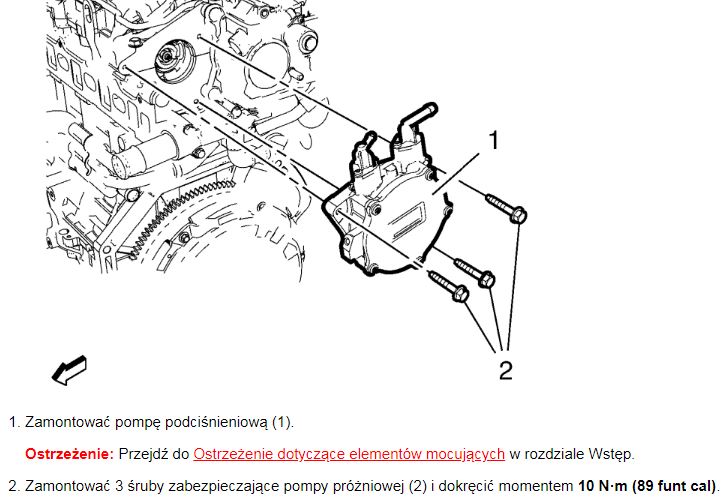

A jeszcze mam pytanie, czy wymiana takiej pompy to jest skomplikowana jakaś? Bo z tego co widzę to ona jest praktycznie wierzchu
