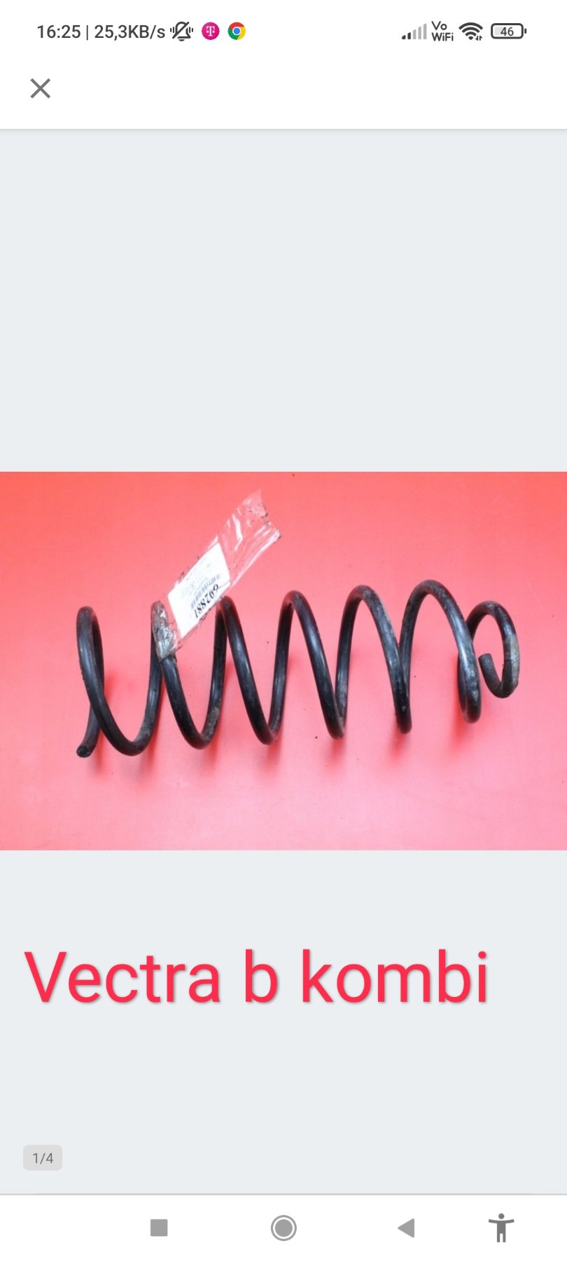

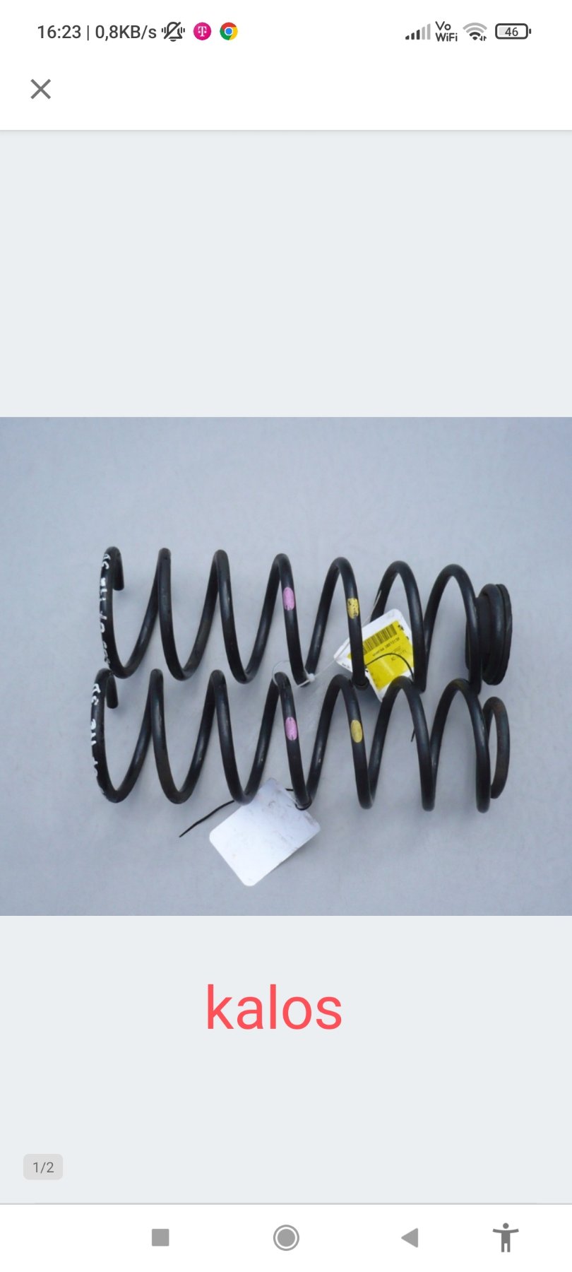

Witam.podpinam się pod temat gdyż mam tą samą sytuację.. wkręciłem między zwoje gumy 30mm ale efekt mizerny, oprócz tego że jest sztywniej . niestety tylko takie dostałem w sklepie.wiec zostaje allegro i kupno przynajmniej 40mm albo wymiana sprężyn..wstepne założenia są takie żeby spróbować założyć sprężyny z opla Vectra B kombi.z wymiarów podanych na aukcjach powinno pasować . może jest ktoś kto robił taki zabieg, jeśli tak to z czego sprężyny zaadaptować.dla porównania:
Sprężyny kalos: długość 355, grubość 11, średnica zew 123
Sprężyny opel: długość 342, grubość 11, średnica zew 119
Na pierwszy rzut oka wyglądają bardzo podobnie..w jednym i drugim przypadku góra jest szersza od dołu, ilość zwoi tez ok, opel niby jest krótszy ale z kolei na pewno twardszy.a wy co myślicie, ryzykować czy szukać innego rozwiązania?

Przepraszam za zdublowane zdjęcia ale coś namieszałem
