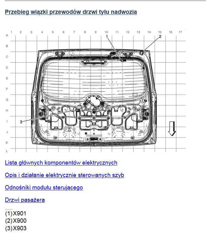

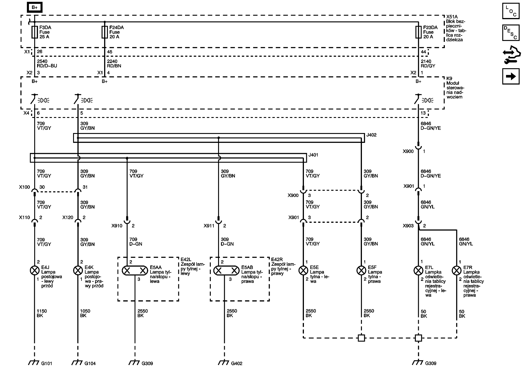

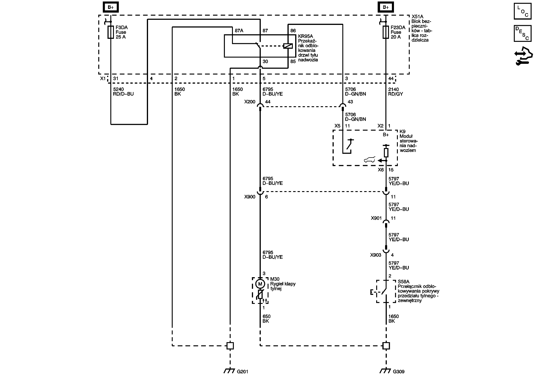

Tak przeglądam schematy i otwieranie klapy oraz postojówki idą przez dwa te same złącza, X900 oraz X901, warto by sprawdzić czy właśnie gdzieś tam nie lezy problem, w którymś złączu bądź przelotce między budą a klapa.

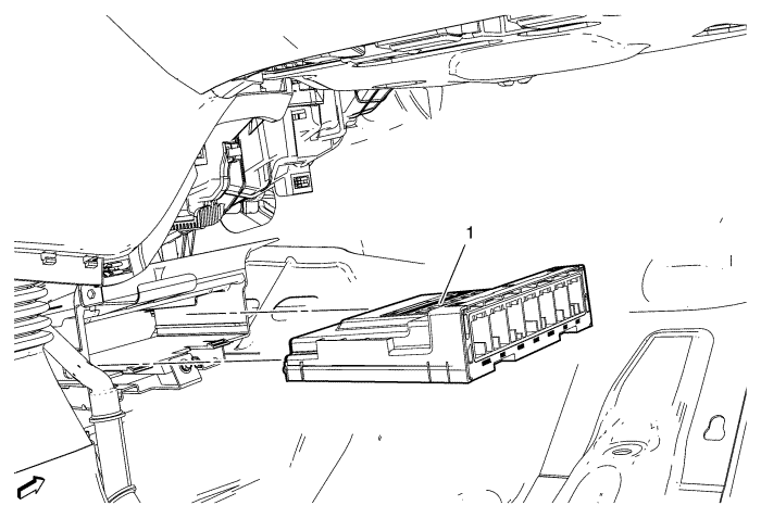

Przelotki są ok bo sprawdzałem, sprawdze jeszcze raz dziś te postoje u siebie bo mijania swięca. A gdzie jest ten bmc żeby się do niego dobrać?

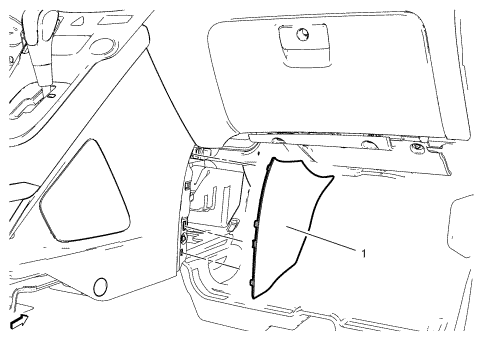

Moduł jest w tunelu środkowym.
Dostęp do niego powinien być po zdjęciu osłony od strony pasażera.

Ty to rozbierałeś to pewnie wiesz lepiej, ale patrząc na schemat nie potwierdza to tego.

Re: Brak Pozycji tył+ Zacinająca się klapa+ Rozładowujacy Akumulator
Popatrz na złączki bcm
K9x4 pin 7 Lstop
K9x4 pin 5 PŚ postojowe
-//-//- pin 6 LŚ postojowe
K9x5 pin 5 tyne przeciwmgielne
-//-//- pin 7 Pstop
K9x4 pin 7 Lstop
-//-//- pin 7 Pstop

To nie są tranzystory tylko diody, trzeba by je sprawdzić miernikiem.
Dalej dla mnie jest dziwne że skoro na schemacie postojówki z przodu i z tyłu są pod jedno wejście to czemu przód działa.
