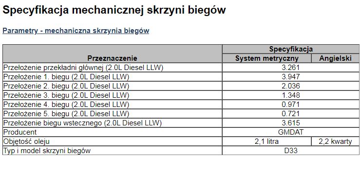

Witam. Chciałbym się dowiedzieć ile dokładnie wchodzi oleju do skrzyni cruze 2.0 vcdi 163 km manualna ponieważ nie wiem ile kupić tego a jest dość drogi, pozdrawiam.

Dwa litry powinny styknąć :witam:
