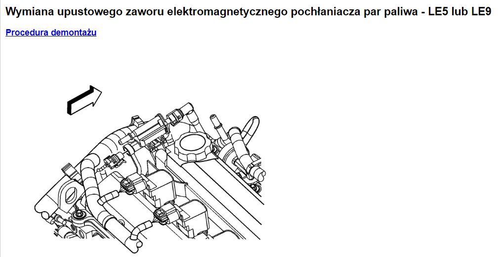

Walczę w dalszym ciągu z Błędem P0171 "zbyt uboga mieszanka" pierwsza sonda wymieniona lecz błąd nadal wyskakuje. Czy captiva 2012 2.4 167 km posiada zawór jak w tytule? Wyczytałem że w oplowskich silnikach ten zawór często jest przyczyną tego błędu.

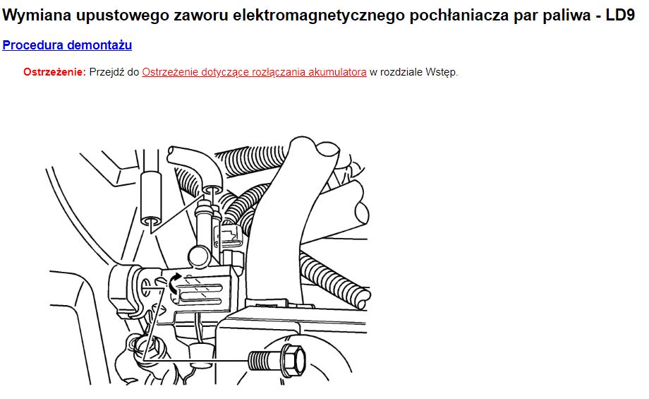

W tis Captiva C140 znalazłem coś takiego

Super dzięki wielkie.
Zamówiłem już ten zawór zobaczymy czy on faktycznie jest przyczyną. Nowy w PL ponad 400 zł na Ali 60 zł. Dam znać jak dojdzie czy to było to. Pozdrawiam
