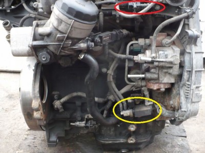

Panowie znalazłem ten zawór ze zdjęcia i mogę go kupić teraz pytanie czy będę w stanie sam to wymienić oraz czy trzeba coś ustawiać bo z tego co widzę to nie ma żadnej śruby regulacyjnej tylko montuje się go na 3 śruby i podłącza ten trzpień pierścieniem blokujacym

To co jest na foto to jest gruszka i dlaczego chcesz ją wymieniać. Zawór turbiny to masz na końcu wężyka odchodzącego od tej gruszki. Tu masz zawór https://allegro.pl/oferta/zawor-czujnik ... bi_m=reco& :witam:

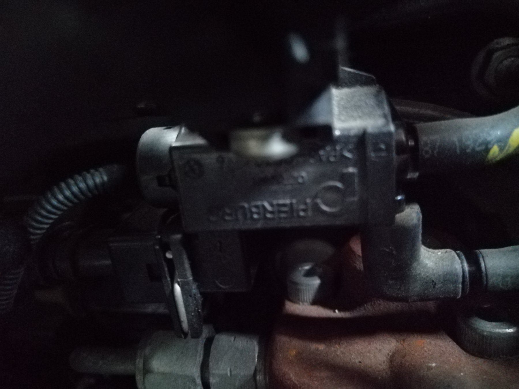

Rickss83 chyba znalazłem jest to kosteczka z wtyczką( 2piny) i dwoma wężykami. Na obudowie pisze Pierburg tylko że u mnie jest jeszcze jakieś kolanko którego nie ma na aukcji co podales, ale wydaje mi się że będzie można je przepiąć bo jest gumowe.
No i jeszcze jedno na aukcji wejścia na wężyku są inaczej rozstawione i może być problem z prawidłowym podlaczeniem, chodź na aukcji widać że 2 króćce mają różne średnicę i może te mniejsze jest na kolanko?

Ciut słabo widać ale raczej to jest to. Jak będziesz miał opcje sprawdź nr seryjne na obudowie i porównaj z OEM.

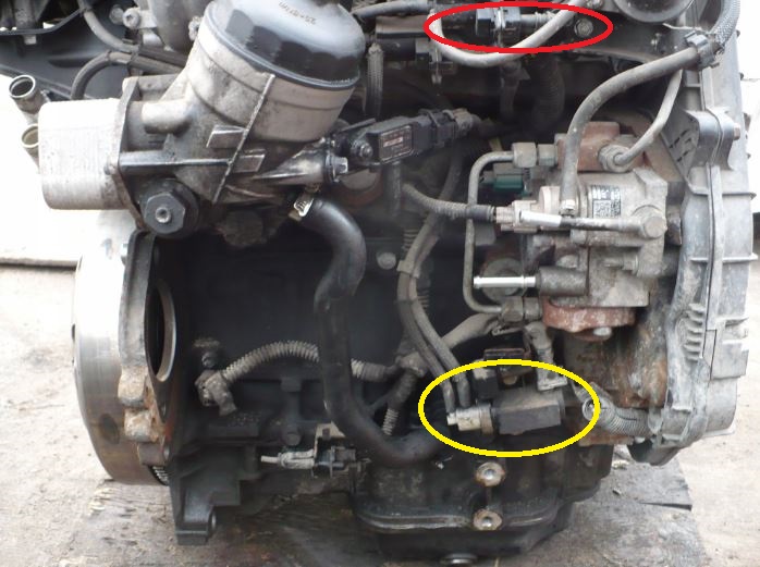

Nie wiem czy to ten silnik, jak tak to są tam dwa zawory. Według mnie ten w żółtym kółku jest od turbiny.
Link do aukcji z zaworem podałem ja i nie jestem pewny na 100% czy jest do Twojego silnika. :witam:

No to ja zrobiłem fotę z tego czerwonego kółka nr tam jest PA6-GF30 Pierburg. Z żółtego oznaczenia nie mam nr jutro pojadę na kanał i sprawdzę bo widzę że jest to przy misce olejowej. Teraz tylko pytanie który wymienić i który od turbiny?

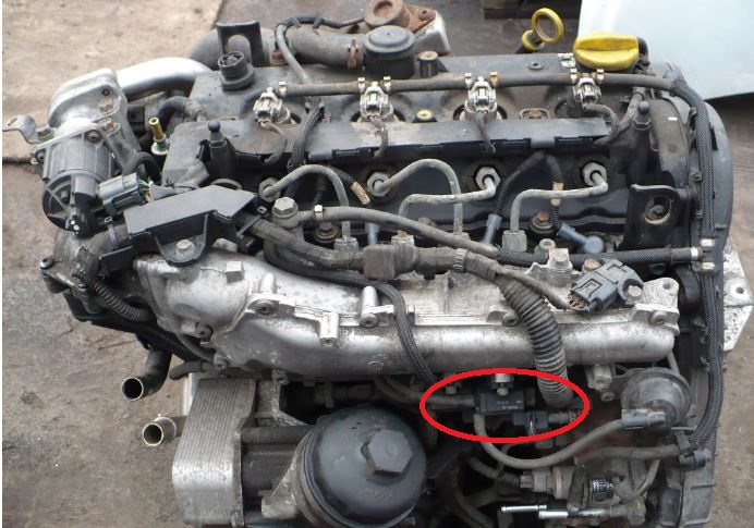

PanManiek pisze: 25 lut 2020, o 17:38 Rickss83 chyba znalazłem jest to kosteczka z wtyczką( 2piny) i dwoma wężykami. Na obudowie pisze Pierburg tylko że u mnie jest jeszcze jakieś kolanko którego nie ma na aukcji co podales, ale wydaje mi się że będzie można je przepiąć bo jest gumowe.
To jest od EGR. (oznaczenie czerwonym na zdjęciach od @kochara)
https://chevrolet.7zap.com/en/cruze/504 ... 76-0-0/#10
@kochar ma racje, pod żółtym zaznaczeniem jest od turbo.
Grubsze przyłącze to moim zdaniem jest od źródła podciśnienia (pompy), natomiast cieńsze powinno iść do aktuatora.

Ok czyli powinienem zamówić ten z żółtego kółka. Zejdę do samochodu i zobaczę czy dam radę zrobić fotę jakie tam nr. są.

Tak ten żółty na dole to jest od turbo, można tam od dołu dotrzeć [emoji6]
