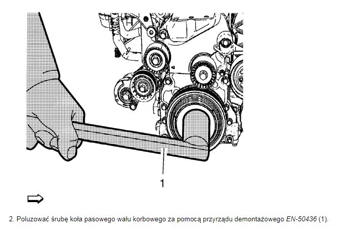

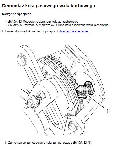

Pytanie do tych co wymieniali koło pasowe samodzielnie. Można to zrobić jakąś 'uniwersalną' blokadą koła zamachowego czy musi być konkretnie ta blokada, której nigdzie nie mogę znaleźć.
Re: Problem z dostępnością rozrzadu
Możesz wrzucić bieg i poprosić drugą osobę ażeby nacisnęła hamulec kiedy ty będziesz odkręcać śrubę.
A najłatwiej zrobić to kluczem pneumatycznym, wtedy pomoc drugiej osoby jest zbędna.

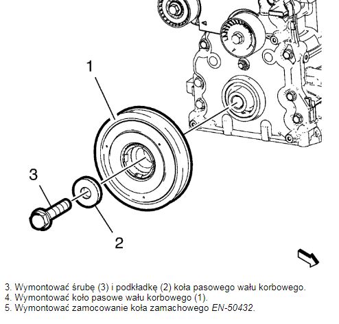

U mnie pierwszym objawem były piski paska ,dlatego kupiłem pasek . A ostatnio to jakby odgłosy tarcia się czegoś , już myślałem że to coś w środku silnika ,rozrząd albo jeszcze coś gorszego .Jednak podczas próby wymiany paska, okazało się że to koło bije na boki i ta guma się rozwarstwiła.A to kolo to jednak sporo kosztuje (ja na allegro za 820 kupiłem ) . Mam nadzieje że po wymianie tego koła silnik nabierze trochę kultury bo ostatnio do najcichszych nie należał .A do odkręcenia mam zamiar użyć klucza udarowego na powietrze,myślę że da rade .Dzięki kochar za podpowiedz .Ja też tak myślałem że raczej rozrządu nie przestawie .Ale lepiej dwa razy się zapytac niż rozwalić silnik. Kolo nie ma żadnego klinu,ale ta zębatka za nim od rozrządu to już raczej jest na klinie ,więc chyba po odkręceniu kola się nie przestawi?

Zębatka jest na klinie, tu masz filmik na którym to widać

Koło wymienione jednak nie poszło tak łatwo. Klucz udarowy nie dał rady. Na szczęście kolega mi pomagał i metrowa rura.
Ostatnio zmieniony 21 lut 2020, o 23:06 przez bubu1769, łącznie zmieniany 1 raz.
Powód: Polskie znaki, interpunkcja.
Jak tylko metrową rurką poszło to coś kiepski masz ten udar ;)
