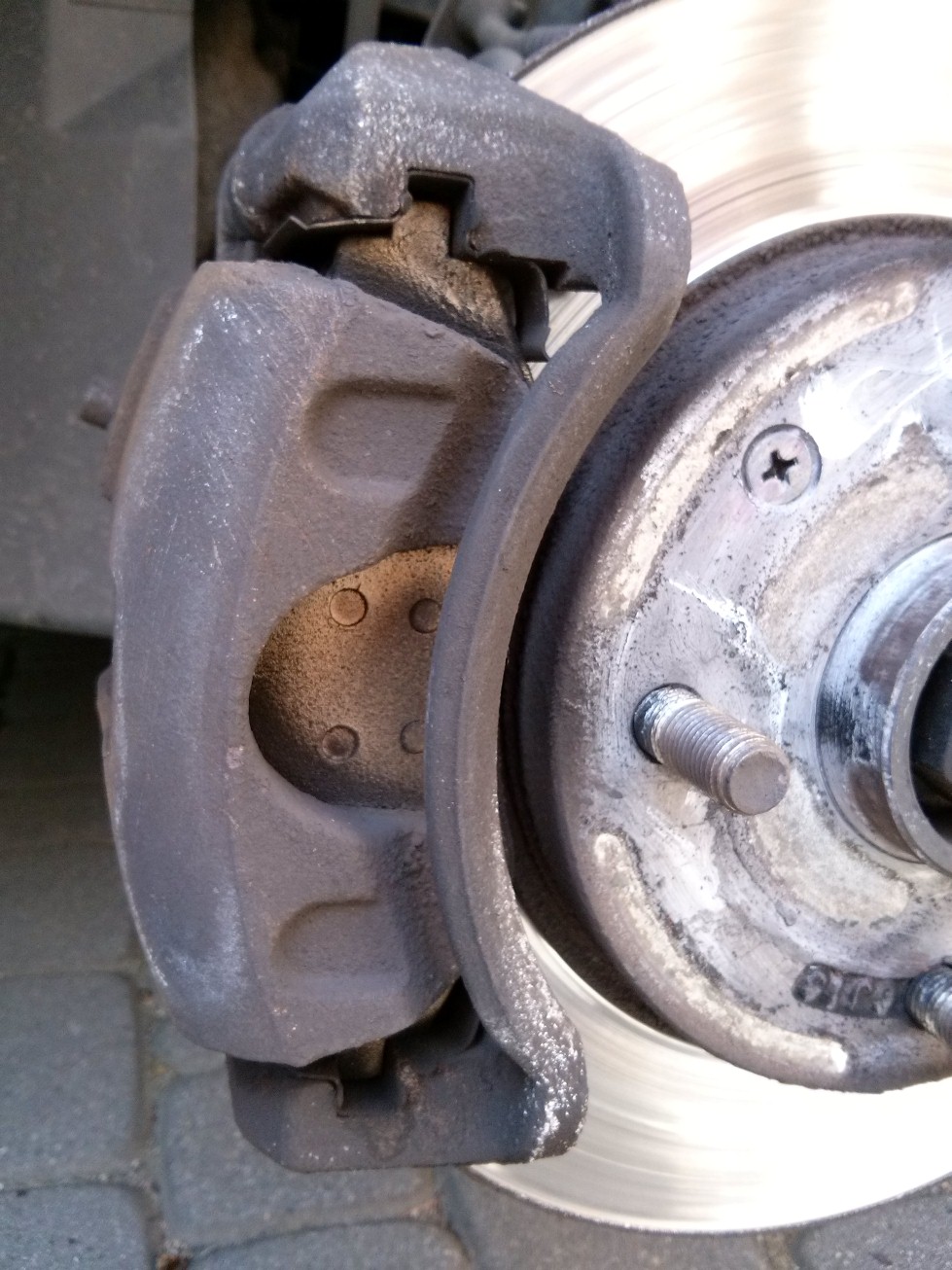

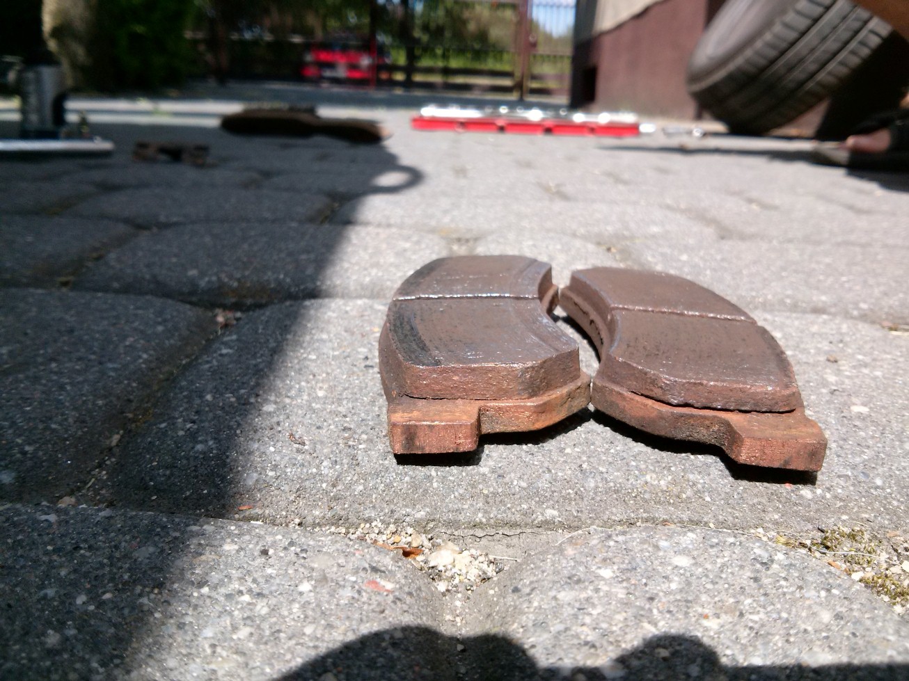

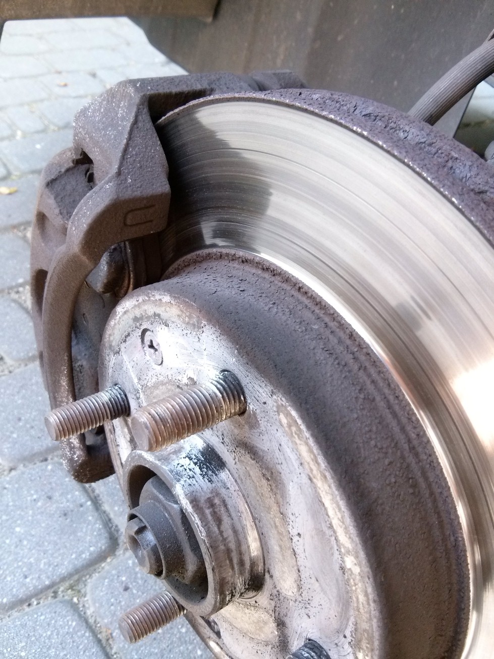

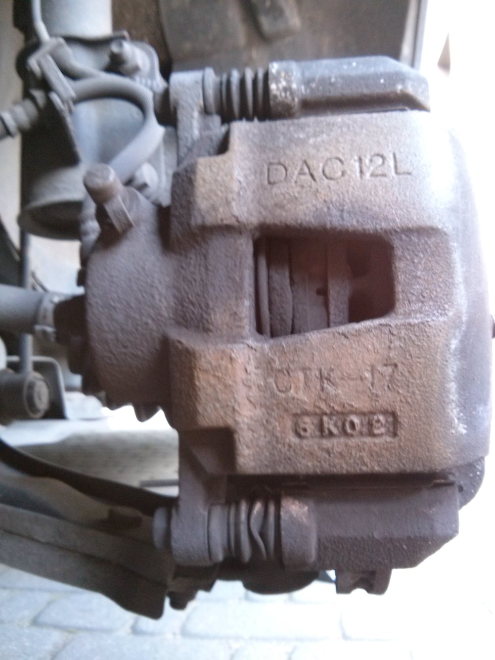

Zrzuciłem dziś w Laciu koła (lacie z lacia) by obejrzeć jak się tarcze i klocki mają.
co sądzicie o tym:

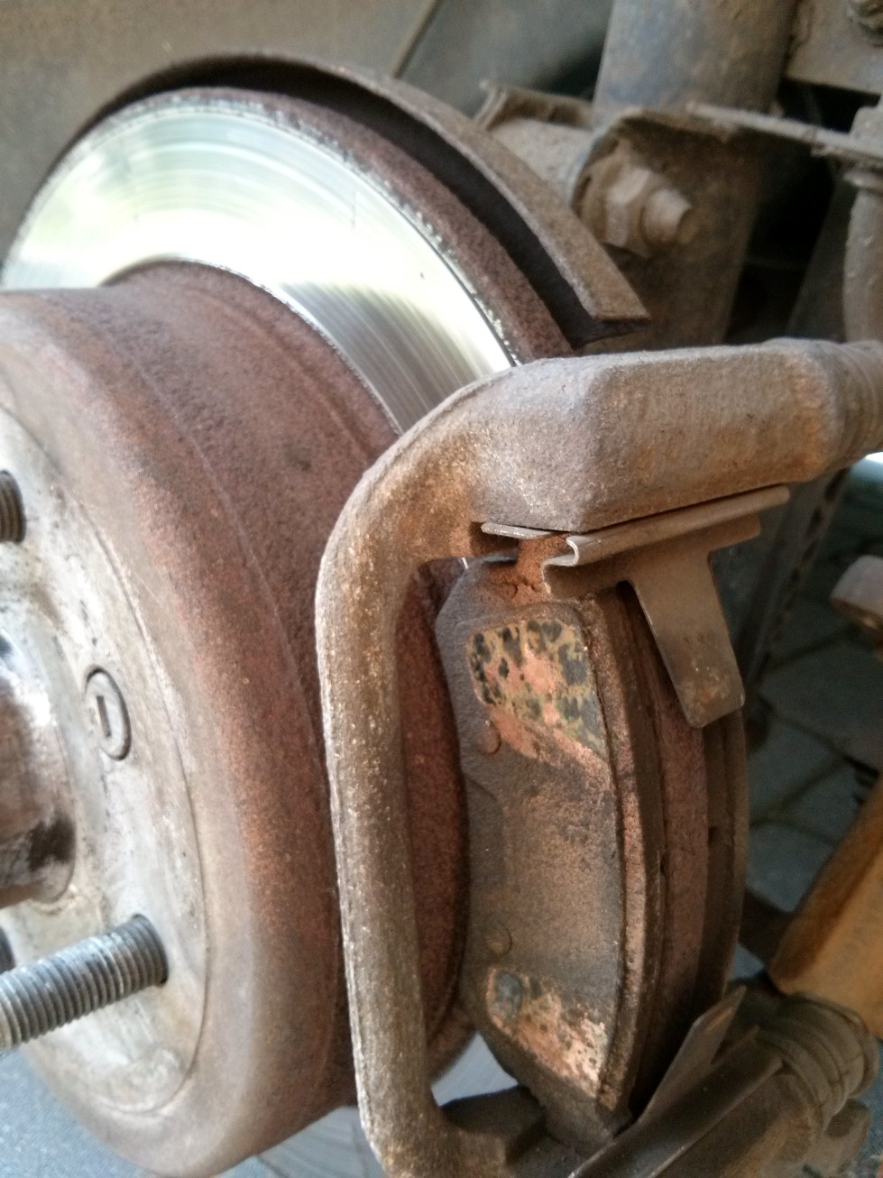

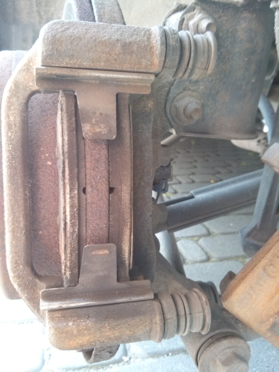

Tył:

Klocka połowa, tarcza widać, że ma jakiś rant. Zmierz grubość i zobacz czy nie ma minimum. Jeżeli nie to ja bym z tym jeździł aż się klocek całkiem nie zużyje i wtedy wymienił całość.
Pisałem o przodzie. Co do tyłu to też jeszcze źle nie ma. Ja u siebie mam trochę gorzej :D
Re: Hamulce
Przód jeszcze jest w miarę dobry ale z tyłu ten jeden klocek zaraz skończy żywot

Tył to ten lewy klocek raczej do wymiany będzie w niedługim czasie, a jak klocki wymieniać to od razu tarczobębny i zerknij do środka czy szczęk od ręcznego nie będziesz musiał wymienić, zresztą ja to robiłem na zimę, kompleksowo. Koszt o ile pamiętam jakieś 500 zł.

Przód ma rant,więc skończyłbym klocki i wymienił tarcze i klocki. Do wymiany też osłony prowadnicy, już cały komplet naprawczy zacisku. Tył do końca klocek,choć obróciłbym stronami by je wyrównało. Nie mam skąd sztuki załatwić :D

Przód moim zdaniem w porządku - przy wymianie opon zerkać ile jest (jak ktoś nie robi meeega przebiegów i ma sprawny układ to dobry sposób) ;)
Tył - jeden się zapiekł, bo powinien być zużyty odwrotnie (wew. bardziej), poczyścić posmarować i kontrolować.

z tyłu jak próbowałem klocki obrócić to potem strasznie tarło ( tak tak sam na to wpadłem ;P)
więc wróciłem do oryginalnej konfiguracji.
zrobię jeszcze jakieś 2kkm i będzie czas na kompleksową wymianę tyłu - czyli za 3 tygodnie :)
