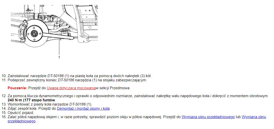

Cześć, Panowie. Parę rzeczy robię w sparku i musiałem wyjąć całą zwrotnicę. Czy ktoś z Was ma dokładną wiedzę z jaką siłą należy dokręcić nakrętkę mocująca pastę z półośką?

240 N·m

Dzięki! Rozumiem że dokręcanie jest jednoetapowe....
Re: Moment dokrecania śruby piasty
Nie wiem czy jednoetapowe, ale z użyciem narzędzi dodatkowych.

Podejrzewam, że to chodzi po prostu o zablokowanie tarczy aby się nie obracala bez obciążania półosi...luzik...dzięki za zdjęcie....bardzo pomocne.
