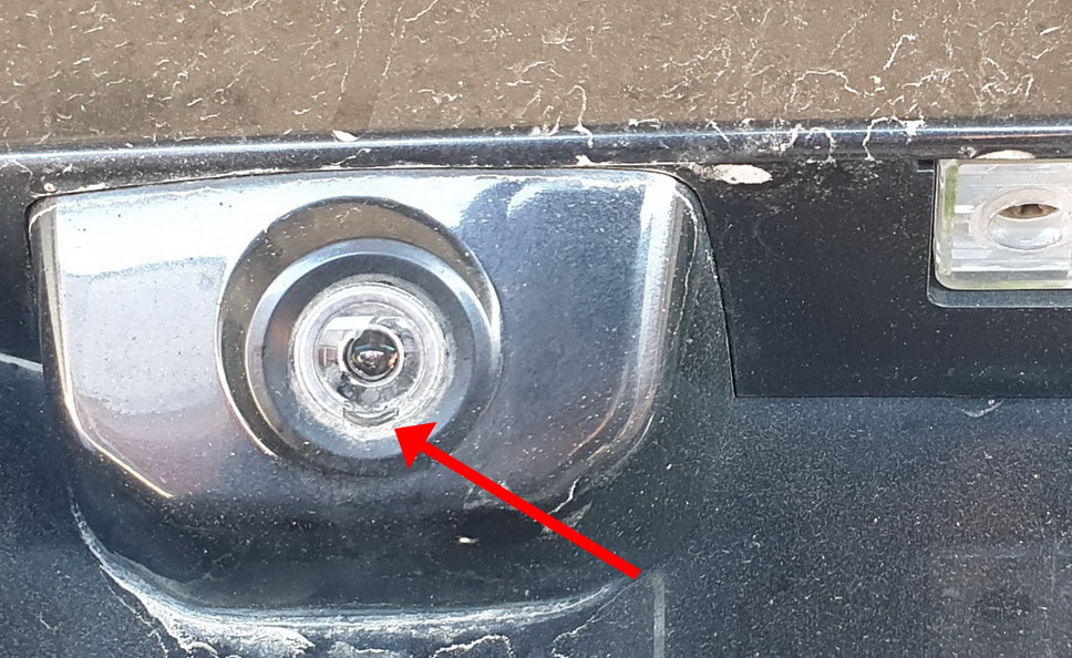

groszek_11
- Posty: 98
- Rejestracja: 8 cze 2016, o 12:46
- Imię: Konrad
- Samochód: Captiva 2,2D 184KM
- Lokalizacja: Szczecin
Re: Kamera
Z tego co doszukałem i wyczytałem, nie ma szans wymiany w rozsądnej cenie kamery cofania.
Czy ktoś ma możliwość dostępu do katalogu części GM, bo może w którymś Oplu była identyczna, a wiem, ze części do Opla o wiele tańsze.
Może taka sama jest w autach całkiem innego producenta?
U mnie pękła plastikowa obwódka kamerki, na fotce. Jeszcze działa, ale już ma wilgoć w środku, widać na wyświetlaczu.
Wątpię czy tylko taki plastik z uszczelką można dokupić? A może to jest oddzielna część nadwozia, ten uchwyt na kamerę?
Naprawdę szkoda 1800 zł (nówka) lub 800 zł (używka) przez durny plastik wydać.

Stojek
- Posty: 49
- Rejestracja: 17 sty 2021, o 22:56
- Imię: Mateusz
- Samochód: Captiva
- Silnik: 2.2, 184KM Diesel
- Lokalizacja: JW
Re: Kamera
Kolego czy poradziłeś sobie z tym szkiełkiem bo mam ten sam problem i zastanawiam się jak z tego wybrnąć.groszek_11 pisze: 25 kwie 2021, o 21:45 Z tego co doszukałem i wyczytałem, nie ma szans wymiany w rozsądnej cenie kamery cofania.
