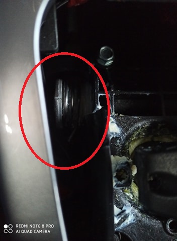

Pękła mi sprężyna lewarka skrzyni 5 biegowej. Jak się ściągnie mieszek to jest z boku po lewej stronie na białym wałku. Radośnie sobie tam lata. Objaw to lewarek sam nie wraca na środek przy neutral. Ruchy na boki i sam nie wraca na środek.
Trochę szukałem, znalazłem o Aveo.
Tu jest inaczej.
Kupię samą sprężynę? Jak to założyć?
Brać się za te cztery śruby na rogach od góry? Czy posypie się wszystko?

Po pierwsze pokaż która sprężyna pękła.
Po drugie ja mówię o podmianie sprężyny, a nie całego lewarka. Kupić najtańszy dla części zamiennych.
Ktoś brał odemnie mój stary drążek właśnie z tego samego powodu.
Sam demontaż lewarka jest banalny, a dla pozyskania części będziesz testował swoje możliwości.

Większość pytań już nieaktualna.
Nie umiem rozpinać linek, dokładnie jednej linki. Boję się połamać, mam ciężki dostęp, bo tunel nie demontowałem. Wszystko robię od góry.
Jak rozpiąć linkę i czy uda mi się od góry?

Nawet jej nie wymieniałem. Umordowalem się i wymodelowałem istniejącą. Mam teraz 1 zwój mniej.
Taki tuning wagowy. 😋
Dokładnie ta pinda.

Czyli pękła tak jak tutaj?

Tak. Dokładnie.

One czasem pękają bo są z g@wnolitu :twisted:
Więc kolejna epidemia dopiero przed nami :Y
Mało tego jest jeszcze jedna podobna sprężyna :D
od drugiej strony wodzików, w komorze silnika przy skrzyni.
Kiedy ona pęknie to dźwignia przestanie Tobie wracać w robocze położenie
między biegami 1-2 oraz 3-4, przy 5 i R wraca normalnie.
Pękają na zmianę :mrgreen:
