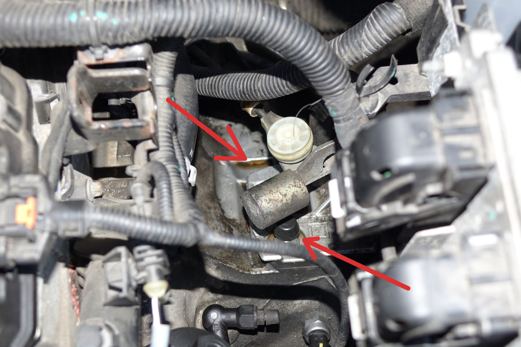

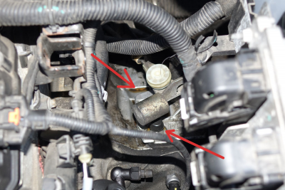

Czasami mam wrażenie, że moje Aveo mnie okropnie nienawidzi. Zawsze wyskoczy mu jakaś usterka. Tym razem mam problem z wyciekiem oleju skrzyni biegów, przez odpowietrznik. Nie jest to pierwszy taki przypadek. W czerwcu Aveo z tego powodu było na warsztacie, gdzie podobno przetkano mu odpowietrznik. Problem znów się pojawił i szczerze powiedziawszy nie wiem czym to może być spowodowane. Miał ktoś podobny problem? Dodam, że olej w skrzyni biegów był wymieniany 2 lata temu.

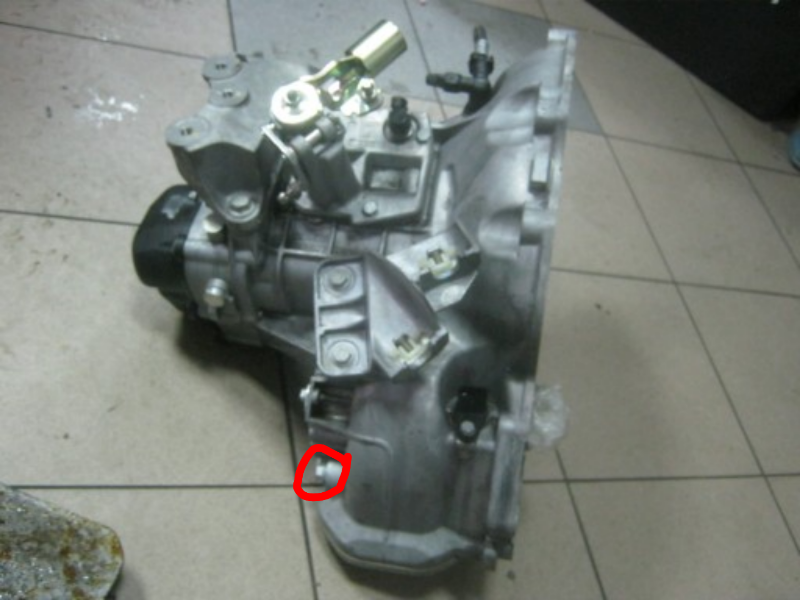

Zazwyczaj na boku skrzyni jest specjalny korek do napełniania i olej się leje aż do krawędzi otworu.
To chyba jest skrzynia F17

Mała aktualizacja tematu. Kilka dni temu sprawdziliśmy z mechanikiem, czy oleju jest zbyt dużo, tak jak sugerował @wszim. W tym celu wjechaliśmy na kanał, zeszliśmy pod spód samochodu, by odkręcić korek do napełniania z nadzieją, że jeśli jest zbyt dużo oleju, to nadmiar się wyleje. I tu niespodzianka, oleju jest zbyt mało. Pomimo to, olej dalej wycieka z odpowietrznika. Cuda się zdarzają jak widać

ja też mam taką niespodziankę, dokładnie tak jak poprzednik napisał, cała skrzynia w oleju i zostawia plamy na ziemi, oddałem autko do warsztatu i napiszę co zrobili .

pod obudową wybieraków i odpowietrznika znajduje się uszczelka i w moim przypadku olej wydobywał się z tej uszczelki .
