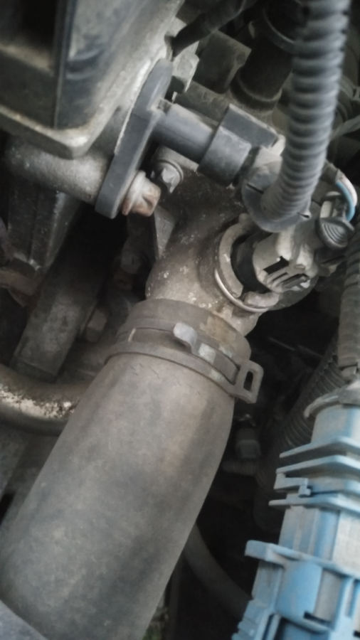

Jeszcze inaczej: Macasz tę grubą gumową rurę. Ma się od początku nie nagrzewać, dopiero po otwarciu termostatu zaczyna być ciepła - gorąca. Termostat u nas w 1.8 ma się przy 105 stopniach otwierać.
Dzielę się moimi zapiskami:
Termostat nr GM: 55577072 (UWAGA, wtyczka 2 pin z boku!) z poprawnym wtykiem to: CHEVROLET 9 698 4104; zamiennik Wahlera 4431.105D ma wtyk z boku. Wymagana korekta przewodów!!
Znalazłem jeszcze nr: 55578419. Przyglądnij się termostatowi, jak wychodzi wtyczka. Ja kupiłem ten w/w Wahler. Wtyczka była niepoprawnie z boku. nie przerabiałem kabli, jednak musiałem najpierw zapiąć złącze przewodów a dopiero potem montować termostat. Normalnie brakło przewodów o kilka mm. Działa już któryś rok b/u.
