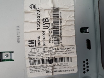

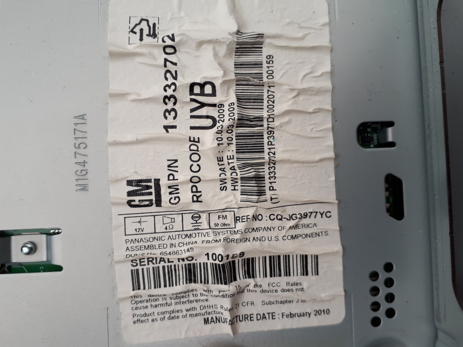

Daj zdjęcie jakie to radio. Tylko swoje zdjęcie nie z neta.

Tak wygląda model tego radia jakieś inne foto to mogę dodać jutro.

No to kup innego silverbox. Wywal vin z pamięci i będzie ok.
Jednak wydasz 200 do 500 zł i nadal masz radio bez wielu funkcji. A za drugie tyle dostaniesz nawi, bluetooth, A2DP, USB i wiele innych funkcji nie tracąc żadnej już posiadanej.
