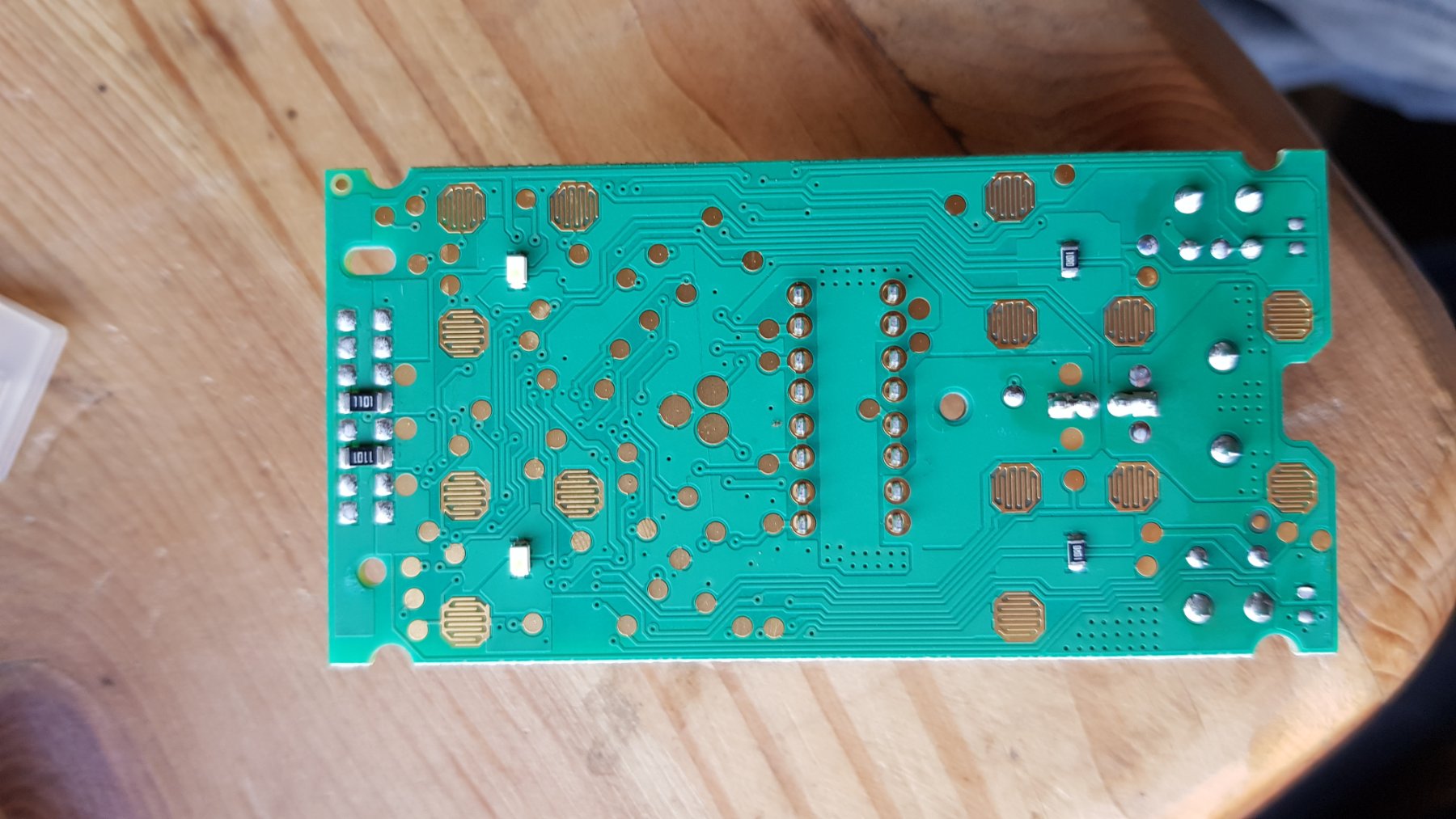

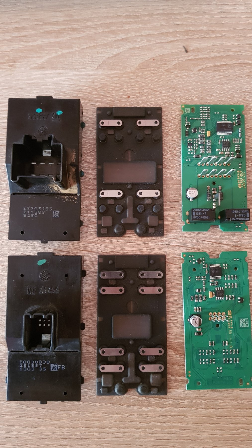

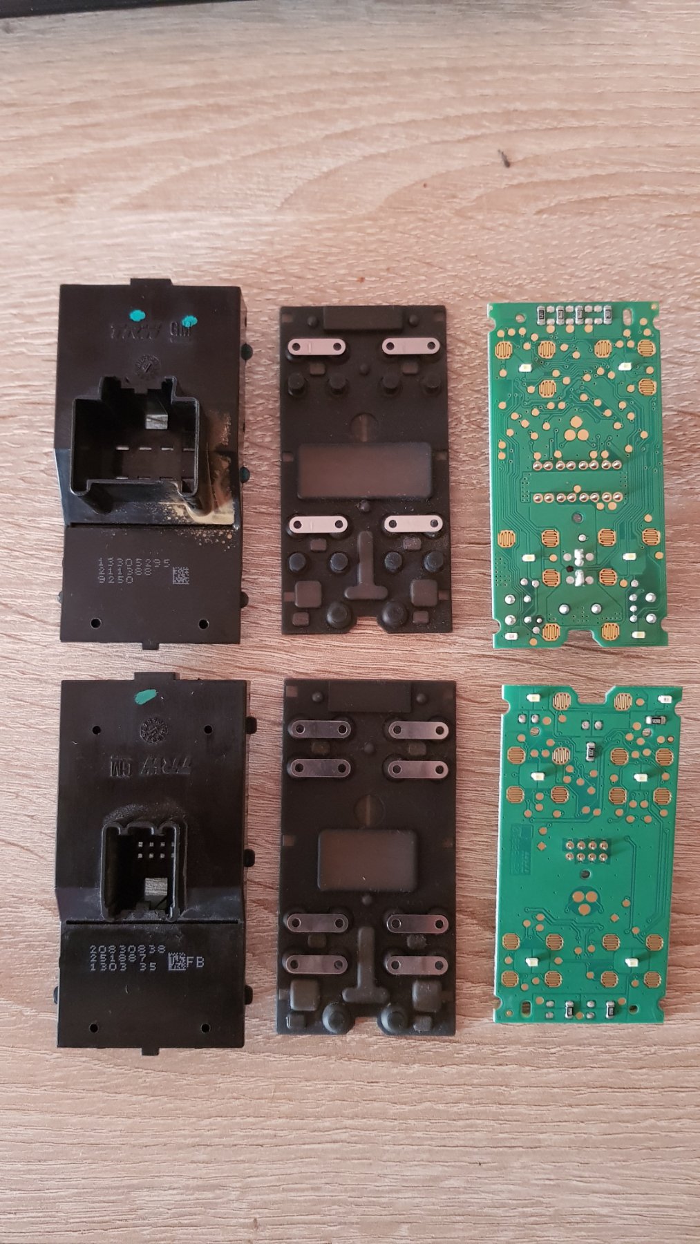

Miłosz i mnie to zaciekawiło więc zdobyłem kilka szczegółów tych paneli:
Po pierwsze wygląd płytki, sylikonu i wtyczek:
Po pierwsze płyta z szerszym złączem (1) ma przekaźniki a z węższym (2) nie. Stąd pytanie co steruje silnikiem szyby w panelu 2?

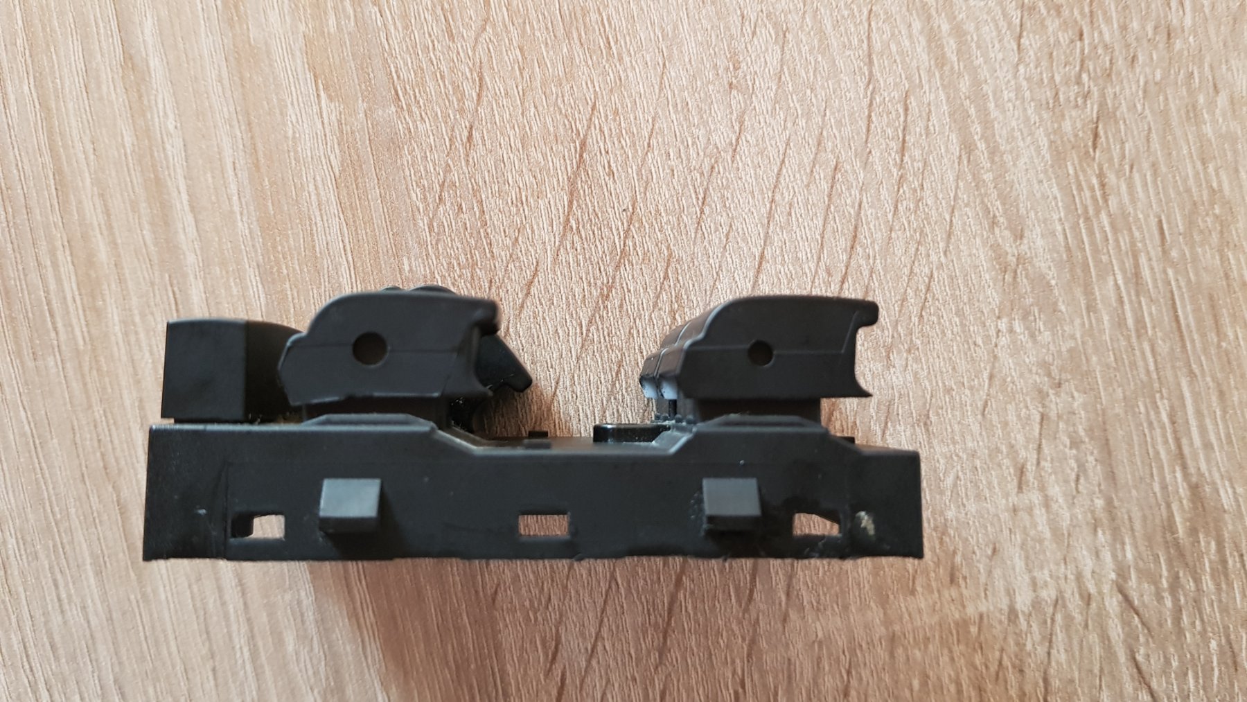

Po drugie panel z węższą wtyczką ma 2 rodzaje klawiszy:
Płaski jest od auto otwieranie/ zamykanie a taki zagięty od auto otwieranie i zamykanie poprzez trzymanie klawisza. Ciekawe czy wymiana, bądź zeszlifowanie tego kawałka plastiku spowoduje, że tylne szyby też będą się zamykać do końca bez trzymania (sam przycisk na pewno będzie miał 2 kliknięcia do góry bo sprawdziłem ale czy szyba zadziała...). Widać to w płytkach na foto 1, ta z szerszym złączem ma takie 3 kropki na przycisk a ta z węższym 4, tak jakby sama płytka była przygotowana na tą funkcję a jedynie producent zrobił blokadę mechaniczną tworząc 2 rodzaje klawiszy.

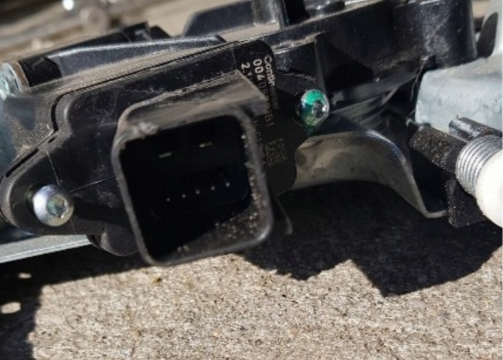

AAA już chyba wiem. Do poliftowego panelu musi być poliftowy mechanizm z taką wtyczką :

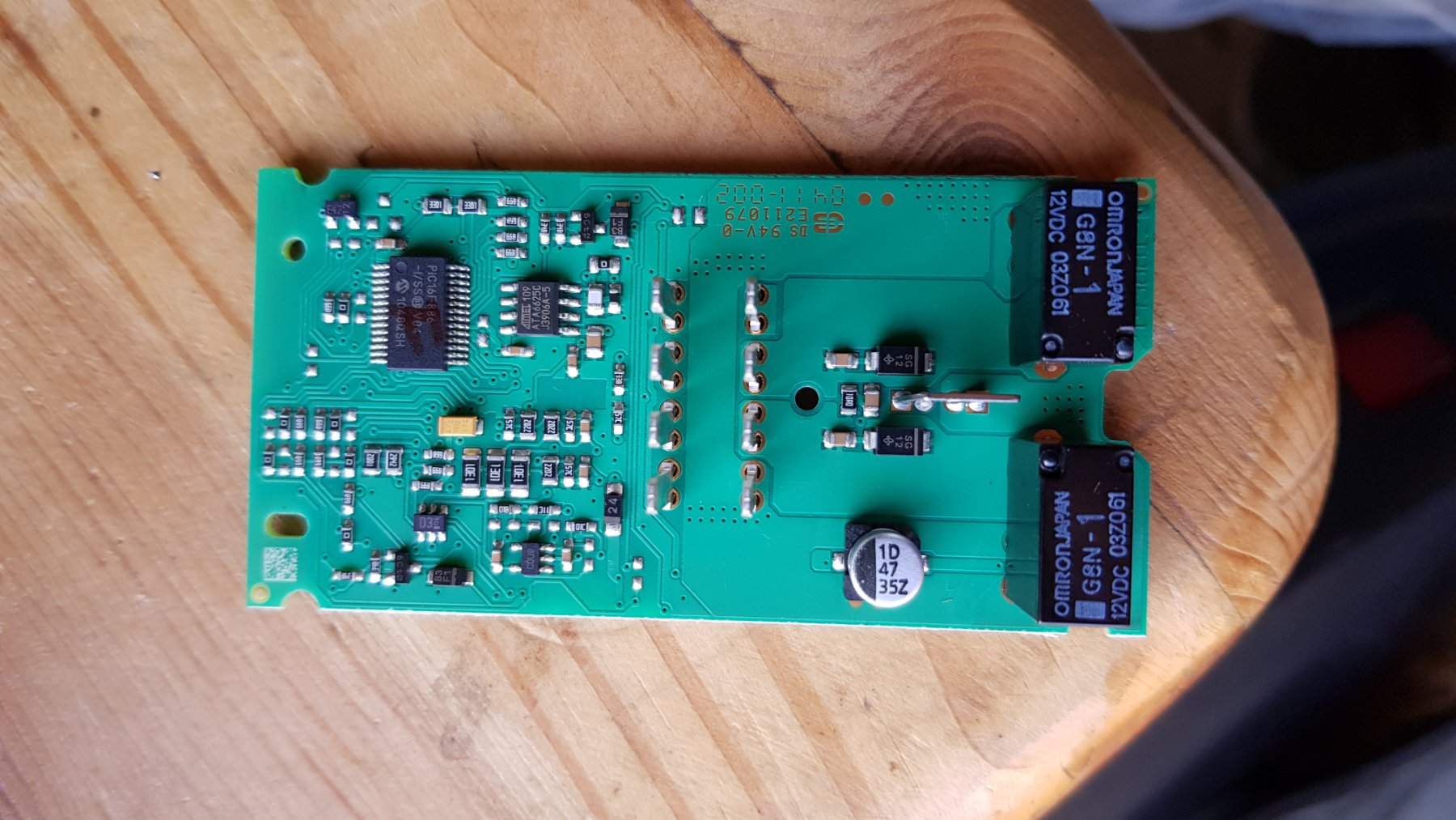

Post autor: mariuszg008 »
Tak dla potomnych - wygląd płytki sterującej z dwiema szybami elektrycznymi (tylko przednie)
