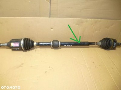

Koledzy po wymianie na uzywke półoś od razu po wrzucenie jedynki znowu pękła. Myślicie że wadliwa cześć czy problem leży gdzie indziej?

a gdzie pękła?

: 25 lis 2019, o 15:39
autor: 15macek
Miejsce pęknięcia
Miejsce pęknięcia
Mniej więcej w 1/3 długości (jak na zdjęciu). Z kolei pierwsza przy tej gumie (?) bliżej lewej strony.

Najprościej to chyba sprawdzić czy piasta chodzi( obraca się) nic innego poza wadliwoscia części nie mogłoby jej "zerwac"..
BTW zerknij przy okazji na stan osłon...U mnie polos ok A spod mazety leci smar :(

Dopytywalem mechanika i twierdzi, że sprawdzał cała reszte i że wszystko pracuje okej. Też stawia na wadę półosi. Jestem w stanie przyznać mu rację bo uszkodzenie wygląda identycznie jak te na zdjęciach z półosi objętych kampanią w wątku który wrzucił kolega etac .
Dziwi mnie tylko, że ona pękła tak szybko - od razu. Zdążyl wyjechać na wstecznym i wrzucić jedynkę. To możliwe, żeby wada objawila się tak szybko?

Był podany zakres numerów z felernymi półosiami na całe EU nie tylko PL,
https://webcache.googleusercontent.com/ ... %7Clang_ko
Dodatkowo była kolejna akcja - niektórym je wymieniali ponownie
http://chevi.webd.pl/forum/viewtopic.ph ... c&start=45
wiec kupno tych części z rozbitków, również zagranicznych to duże ryzyko.
Dotyczy Cruzaków i Orlanderów.
