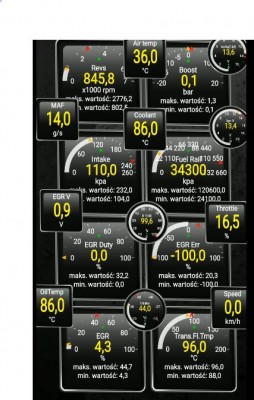

Ja nie captiva ale podobny silnik :D przy temp. zew. 37 temp cieczy chłodzącej 86 stopni Celsiusza.
To chyba max. temp. jaką zarejestrowałem
