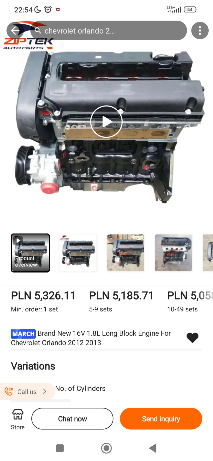

Re: 1.8 benz + LPG. Bierze olej?
Co wy na to? Naprawiać czy kupić to coś? U mnie naprawa pierścieni i związanych z tym części to ok 4000, plus regeneracja głowicy 1500
We wtorek będę znał dokładną wycenę
Produkt na Alibaba
Produkt na Alibaba

Do odważnych świat podobno należy. Podziwiam. Dobry warsztat sam znajduje silniki i wtedy też od razu informuje ile gwarancji na który i skąd silnik pochodzi. Zakup używanego jest loterią chyba większa niż naprawa obecnego, gdyż można kupić z podobną wadą a tam nie wejdziesz. No i kwestia transportu jeszcze, też jest się skazanym na firmy transportowe i ich specyficzne traktowanie towaru. A jak odesłać taki zakup jakby coś było nie tak?
Borisdebno pisze: 17 mar 2023, o 22:59 Screenshot_2023-03-17-22-54-08-612_com.alibaba.intl.android.apps.poseidon.jpg
Produkt na Alibaba
Dodaj VAT i koszty celne, transport i wyjdzie ponad 10.000 zl
