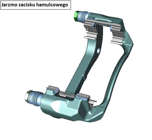

Uzytkownicy pojazdów mogą zgłaszać stuki z przodu pojazdu podczas jazdy po nierównościach. Dźwięk może zanikać przy delikatnym hamowaniu.
Zakres: MY2010 - MY2013 Cruze wyposażone w 15 lub 16 calowe układy hamulcowe
Działanie: Wymienić zaciski hamulcowe na numery części wymienione poniżej, TYLKO PO ZWERYFIKOWANIU ZGŁOSZENIA i po uprzednim stwierdzeniu, że nałożony wcześniej smar nie rozwiązuje problemu.
