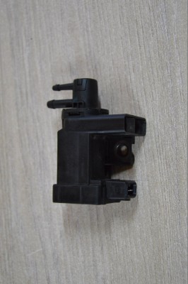

Po podłączeniu pod komputer ,wykazało błąd elektrozaworu turbosprężarki. Czy wymiana samego elektrozaworu coś pomoże ? czy trzeba demontować turbinę i elektrozawór i zawozić gdzieś do serwisu? Oraz czy to może być powodem tak dużego spalania?
Sprzedano mi coś takiego jako elektrozawór . Czy to jest do tego modelu ?? bo nigdzie nie mogę znaleźć jak miałby wyglądać .
https://images.app.goo.gl/ry2Uzmpq5fk3t4M5A

Ten elektrozawór z linku jest od sterowania gruszką klapy w chłodnicy EGR i jest na górze silnika , ale może pasuje też do gruszki turbiny.Ten na foto to zawór turbiny i jest z tyłu silnika.
Elektrozawór turbiny.

kochar pisze: 23 paź 2019, o 22:31 Ten elektrozawór z linku jest od sterowania gruszką klapy w chłodnicy EGR i jest na górze silnika , ale może pasuje też do gruszki turbiny.Ten na foto to zawór turbiny i jest z tyłu silnika.
czy możesz mi podać numer tej części ? z góry dziękuję
