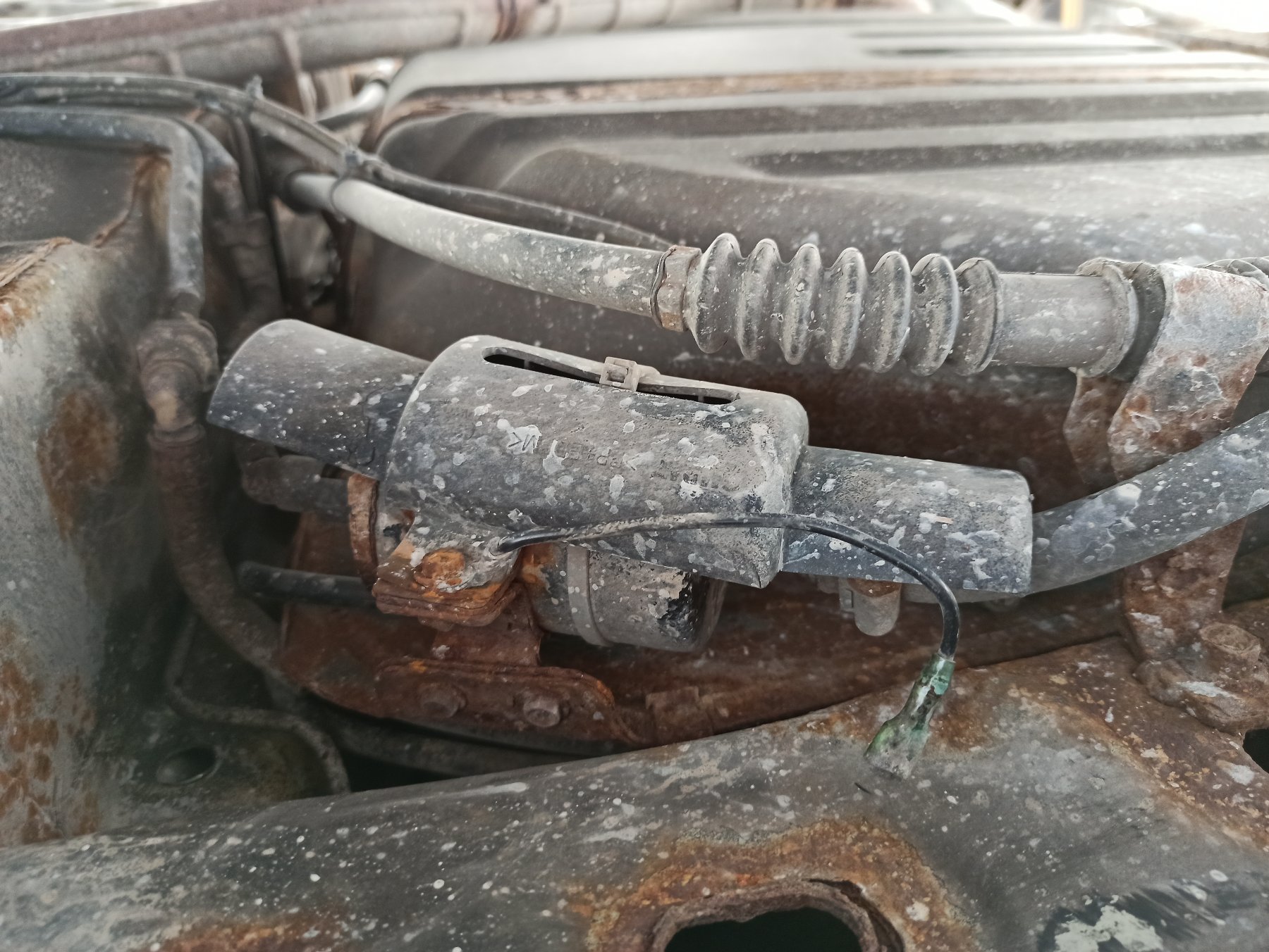

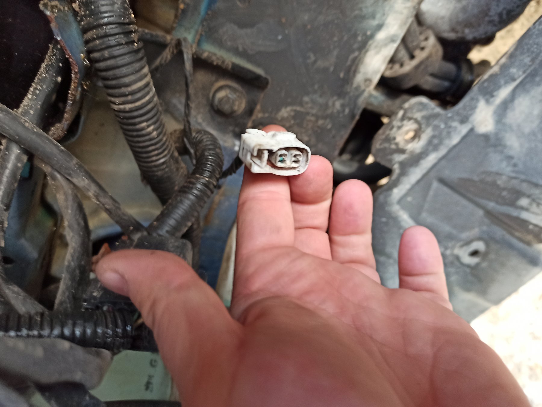

Biała w lewym nadkoku ale nie widzę gdzie ją wpiąć wszystko działa, druga to konektorek przy filtrze paliwa, gdzie wpiąć z drugiej strony i po co to?

Pierwsza wtyczka to nie jest pompka spryskiwacza, bo trochę podobna?
Drugi konektorek, ma być podłączony do filtra paliwa (odprowadzanie ładunków), na filtrze powinna być końcówka męska, na którą należy wsunąć ten konektorek.

Co do pierwszego to nie, pompka jest podłączona i działa. Wtyk podobny do tego od kierunków bocznych ale ten też podpięty. Drugie doczytałem w necie, muszę to zrobić od nowa bo w konektorku gruz a na przykręceniu do budy korozja.

Tak, doczytałem że to dają przy metalowej obudowie, nie wiem po co, w Oplu też był metal i metalowy koszyk i żadnego druta. Jak się wymienia filtr i nowy w plastiku można olać ten kabel.

Dorobiłem dziś ten konektorek. Okazuje się że ktoś zmieniał filtr a że konektor odpadł z resztką blaszki to nie zarobili nowego a zostawili luzem. W dalszym ciągu zagadkowa jest wtyczka biała ale dziś złożyłem auto i na razie olewka. Wróci Webasto z naprawy to wtedy się zagłębię bo możliwe że to od niego.

A ta wtyczka to nie będzie od migacza w zderzaku?

Może ale z drugiej strony jej nie ma, nie jest symetryczna wiązka. Ale sprawdzę przy okazji. Okazało się zaś że nie na światła wstecznego... Będę sprawdzał ale w czwartek, ono chyba nie ma bezpiecznika? A zderzak fajny, gdyby dało się upolować u nas
