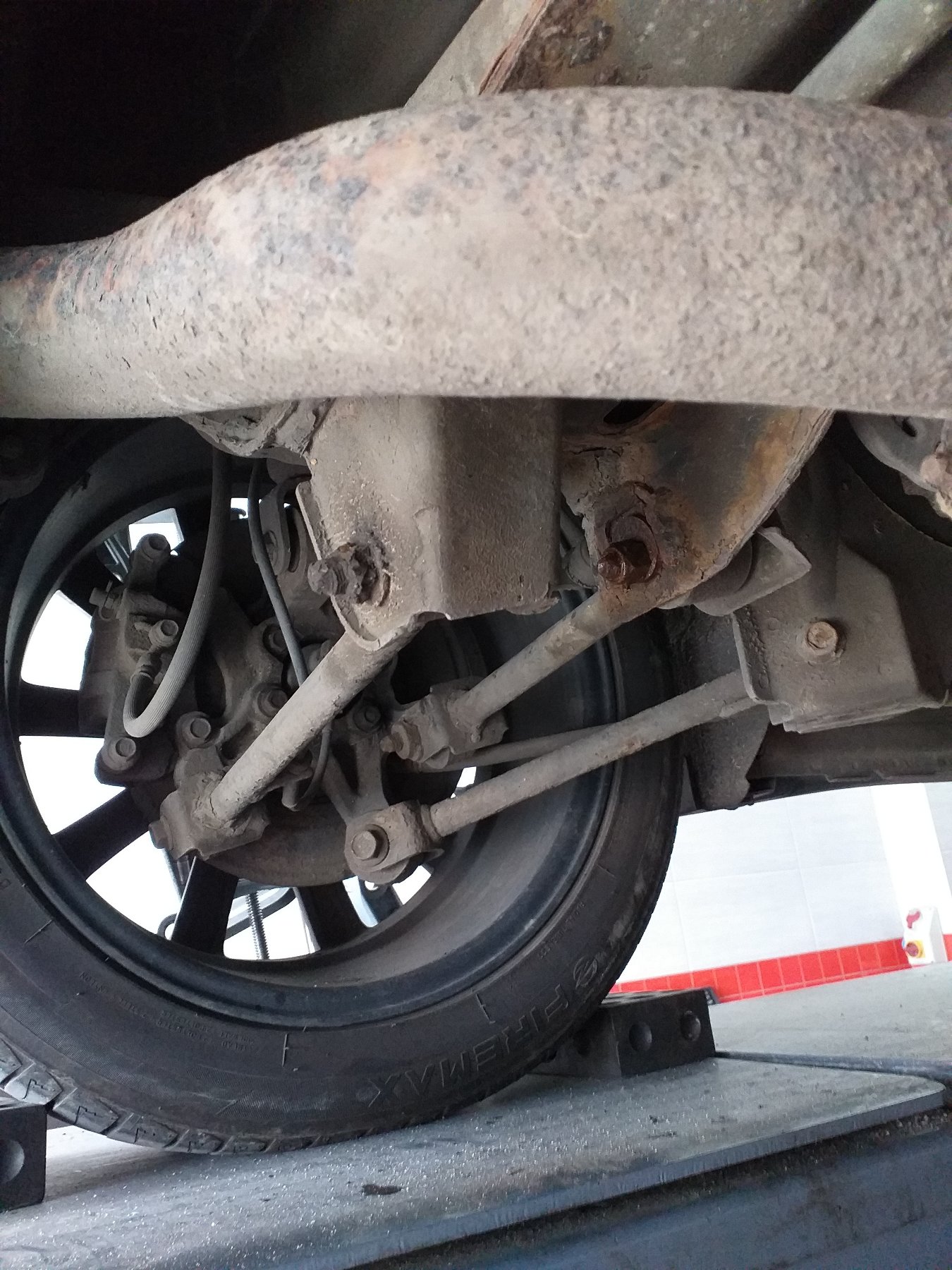

Mam problem z ustawieniem geometrii kół tylnych w Epice. Śruba z podkładką mimośrodową jest zapieczona w tulei i grozi urwaniem. Samą śrubę z podkładką i nakrętką kupiłem w Oplu. Ale nie można u nich dostać tulei. Czy ktoś wie gdzie takie tuleje dostać? Stoję więc dla mnie sprawa bardzo pilna. Pomóżcie! Na zdjęciu to ta mokra, środkowa.

Wydaje mi się, że ta z linku to będzie ta, ale niech ktoś potwierdzi.
https://motone.pl/tuleja-wahacza/16668- ... 85095.html
Tutaj też jest
https://allegro.pl/oferta/tuleja-drazka ... e=facebook

Dzięki ale w międzyczasie okazało się że najopłacalniej jest po prostu wymienić drążek, który ma już wprasowaną tuleję. I tak zrobiłem :P
