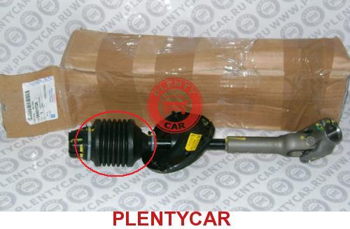

Witam Szanownych Kolegów,
To mój pierwszy post na forum, gdyż od niedawna stałem się szczęśliwym (mam nadzieję ;) ) posiadaczem Lacetti.
Poszukuję gumowej osłony wałka pośredniego kolumny kierowniczej (w załączeniu zaznaczone czerwonym kółkiem). Da się to zdobyć? Zakup całego wałka, w sytuacji kiedy cały układ kierowniczy działa bez problemu, jest ekonomicznie kompletnie nieuzasadniony. Ewentualnie może macie jakiś pomysł jak to naprawić/uszczelnić żeby się nie syfiło?

Możesz zapytać tam, gdzie takie osłony robią - może coś dobiorą.
Z znanych mi to Tedgum - niestety jakością nie powalają (sprawdzone na osłonie maglownicy). :( Ale pewnie są też inne ;)

Numer VIN i z oryginału cena nie zabije,o ile jest ten element idzie kupić oddzielnie...jeśli nie to wyjąć - pokazać i dobrać coś podobnego np z osłony przekładni. Nigdy tam nie zasięgałem,jak to jest mocowane? Opaski?

konradoo - niestety jako osobna część niedostępna - http://lacetti.com.ua/faq/downloads/ref ... r_unit.pdf

konradoo pisze:Numer VIN i z oryginału cena nie zabije,o ile jest ten element idzie kupić oddzielnie...jeśli nie to wyjąć - pokazać i dobrać coś podobnego np z osłony przekładni. Nigdy tam nie zasięgałem,jak to jest mocowane? Opaski?
No właśnie ponoć nie występuje jako samodzielna część :( Mocowane na zwykłe klasyczne opaski - trytytki.

To trzeba zwymiarować i poszukać - http://www.wagum.pl/oferta,oslony-harmonijkowe

Seba pisze:To trzeba zwymiarować i poszukać - http://www.wagum.pl/oferta,oslony-harmonijkowe
Oooo i to się powinno udać :) Dzięki z linka :)
