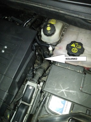

Tu masz klapę:

No to klapę masz od tyłu, przy ścianie grodziowej.
Re: gdzie znajduje sie przepustnica
: 24 wrz 2019, o 21:41
autor: transporterlegnica
no wlasnie tak tez myslem ... czyli raczej od gory nie dojde? potrzebny bedzie kanal...hmm?? a skad masz to zdjecie?z jakiegos forum bo nie moglem tego znalezc?
: 24 wrz 2019, o 21:42
autor: bubu1769

Tylko może u innego bo ten jakiś nie douczony. To że przepustnica-klapa gasząca jest w jednej pozycji ( otwartej ) to normalne, zamyka się tylko w momencie gaszenia silnika aby nim nie telepało a po zgaszeniu ponownie powinna być otwarta. Dojście od góry jest tylko trzeba wyciągnąć sterownik silnika, sciągnąć kolanko turbo rury z przepustnicy i zajżeć do srodka albo ją odkręcić.Co do dławienia się, szarpania to przepustnica raczej nie ma na to wpływu bardziej EGR, klapy wirowe, wtryski może coś z paliwem.
Za kolankiem jest klapa gasząca
