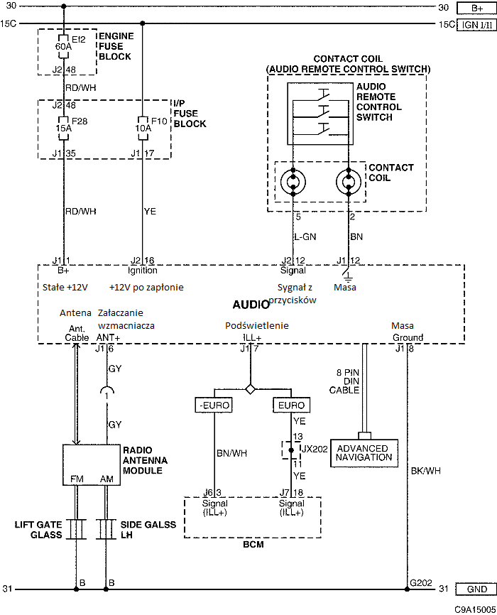

Czy ma ktoś z was opis kostek od radia co jaki kabel oznacza bo potrzebuje radio 2din podpiąć a to nie jest moja najmocniejsza strona

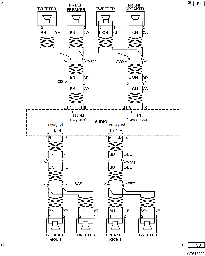

Tu są schematy do oryginalnego radia:
https://www.autocats.ws/manual/chevrole ... 29.pl.html
Jak nie czujesz się na siłach to kup adapter.

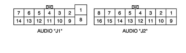

Schemat ok taki też mam. Tylko chodzi mi o to jak masz nr na kostce to który do czego jest
Re: Radio podlaczenie
Oznaczenie J1 i J2 to są kostki od oryginalnego radia, cyfry obok nich to oznaczenie konkretnego pinu.
Cyfry powinny być też widoczne na samych kostkach.
Rozpiskę złącza ISO powinieneś sobie znaleźć bez problemu.
