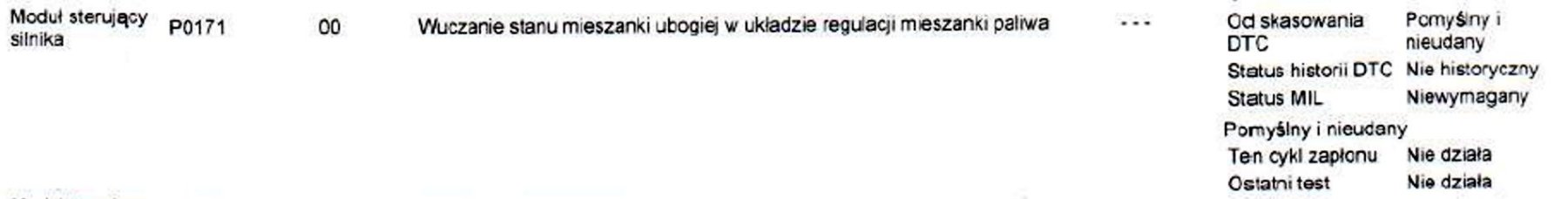

Trzy lata temu po tankowaniu 95tki na Lotosie (sorry, za lokowanie produktu, ale to raczej antylokowanie) też miałam Check. Po odczycie otrzymałam to: tak więc uspokoiłam się, że to raczej TYLKO paliwo jej się nie podoba
Wyjeździłam te paliwo, nigdy potem nie tankowałam już na Lotosie, błąd skasowałam i do tej pory nie wrócił. Dlatego ja bym szybciej spodziewała się od paliwa złej jakości , niż reakcji checkiem na zbyt dobrą.
