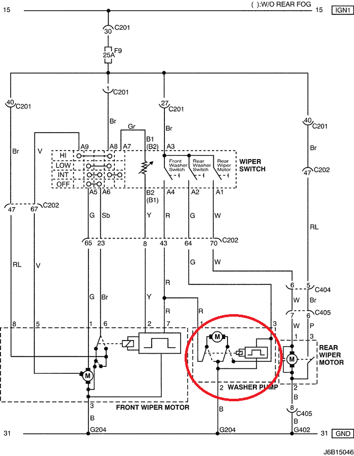

Patrzę na wykaz bezpieczników i przekaźników ale nie widzę dedykowanego ani tego ani tego dla pompki spryskiwacza, gdzieś mi wpadło że to lata na jednym z wycieraczkami. Chciałbym to potwierdzić zanim zabiorę się za wymianę pompki, padło lanie na tył, pompka nie startuje, cisza - na przód bez problemu.

Tak, jedną pompka. Może na w sobie, nie znam budowy. Wiem że działa jedna strona i że mam nową w bagażniku. Wychodzi że bez sprawdzenia napięcia na wtyku się nie obejdzie

Ta pompka ma w sobie przekaźnik, na zdjęciach widać ze wtyczka ma 3 piny.
Więc albo przekaźnik w pompce jest uszkodzony (cewka bądź styki) albo sygnał z manetki gdzieś ginie po drodze, według schematu i rozpiski pinów powinien on iść na pin 3.

Pompka rozpadła się przy demontażu. W środku błoto, korozja. Dziw że działało na przód. Nowa pompka, nową uszczelka. Demontaż po zdjęciu koła i odkręceniu nadkola, dostęp ok
