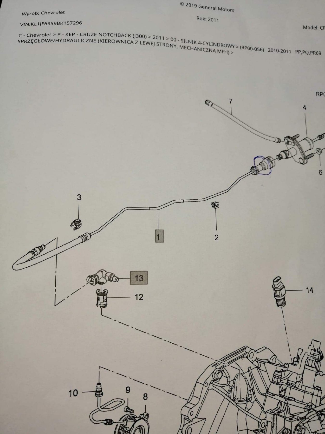

Witam. Miałem problem z wrzucaniem biegów, ciężko wchodziły. Mechaniory jakieś 3 miesiące temu wymienili mi: Wysprzęglik hydrauliczny centralny oraz Pompka sprzęgła. Teraz nie da sie jezdzic. Co jakiś czas Ale często -po wrzuceniu np 1 2 3 lub wstecznego nie idzie wysprzęglić. Po wciśnieciu sprzęgła wrzuceniu biegu nie da sie go później wyrzucic. Mimo nacisniecia pedały sprzęgła samochód jedzie jak by był na biegu (tak na półsprzęgle). Trzeba zgasić i dopiero idzie wrzucić na luz. Wstawiłem go cudem z powrotem do mechanikow: stwierdzili że to na bank - zawór ciśnienia sprzęgła. Znalazłem go do kupienia w oplu za 377zł tam serwisanci stwierdzili że pierwszy raz słyszą że to się wymienia. Zwrócić się nie będzie dało trochę mi szkoda kasy. Co sądzicie może ktoś pomoże? W załączniku to co chcą wymienić część nr. 1.

Zacznij od sprawdzenia płynu hamulcowego i odpowietrzenia układu hamulcowego i sprzęgła.
