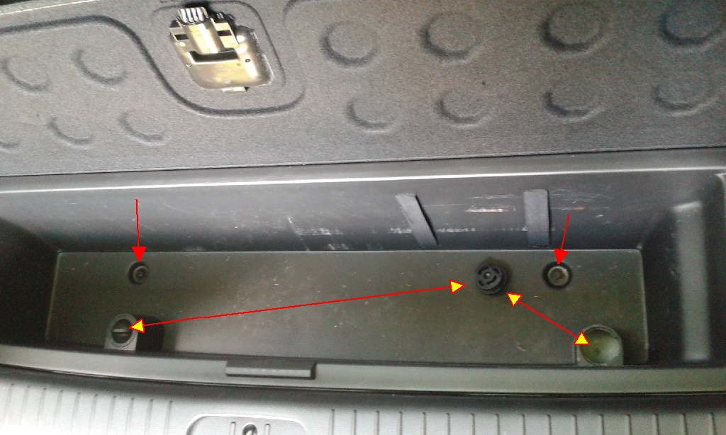

Na urlop będzie do załadowania "rzeczy moc" więc zdecydowałem się na wyciągnięcie foteli 3 rzędu. Operacja jest banalnie prosta choć potrzeba trochę pary na pierwsze odkręcenie śrub bo są zabezpieczone klejem.
1. Opróżniamy schowek przy burcie klapy.
2. Odkręcamy dwie śruby kluczem '10' trzymające schowek do dna i odkręcamy dwa korki.

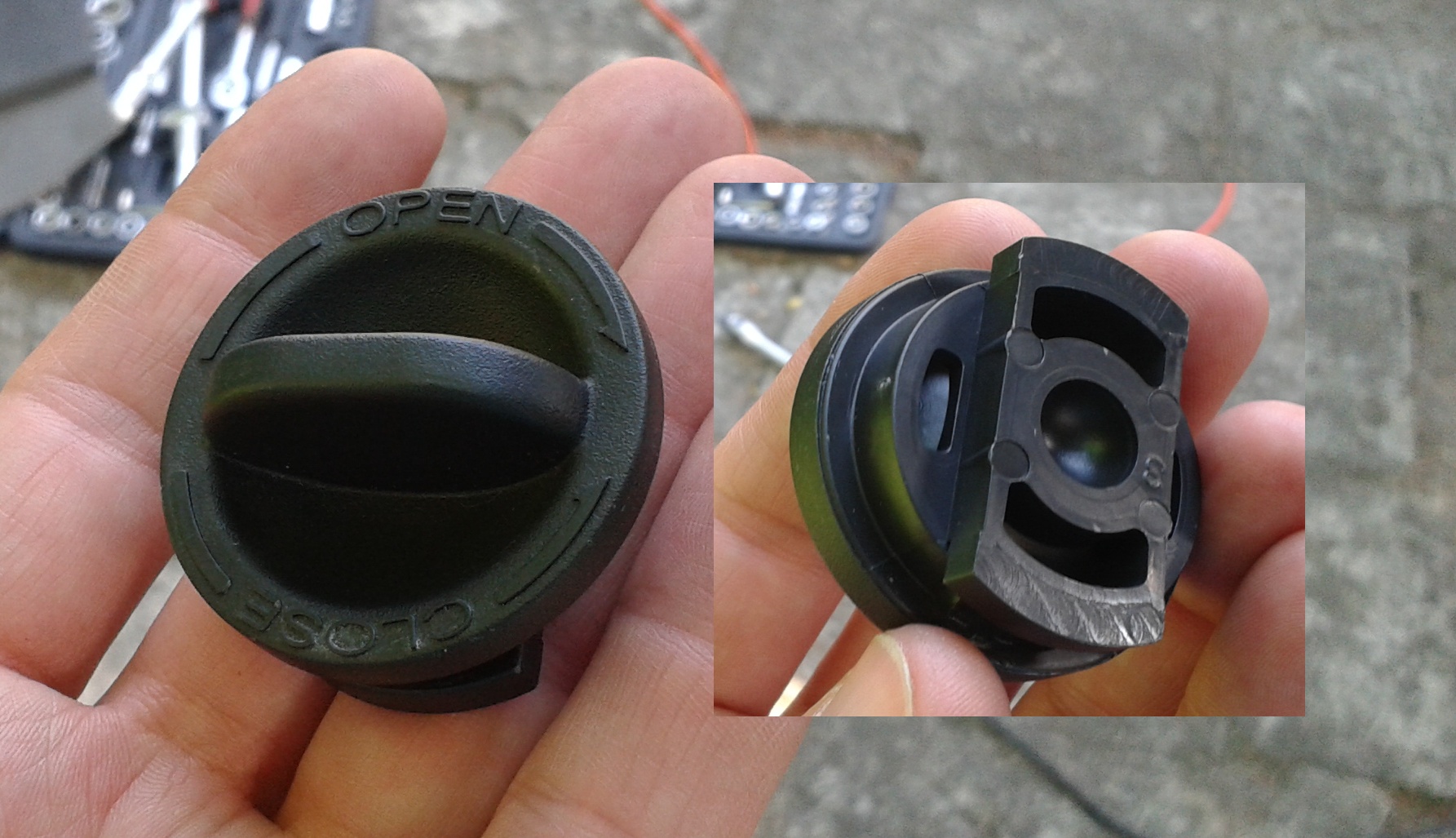

Korki - zagadka do czego służą? :ocochodzi: Wyglądają bardzo ładnie ale nie mam pojęcia jaki jest ich cel. Jeżeli ktoś wie to proszę o oświecenie.
3. Łapiąc za otwory po korkach pociągamy energicznie do góry (może do tego służą :zastanawiasie: ) i schowek wypina się z zatrzasków burty i cały wychodzi.

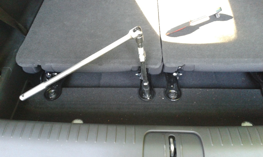

4. Fotele trzymają się tylko na 4 śrubach klucz '15'. Ale przykręcone jest solidnie i śruby zabezpieczone więc warto użyć klucza z dużym ramieniem. Fotele od przodu wsunięte są profilami w takie szczeliny w podłodze.

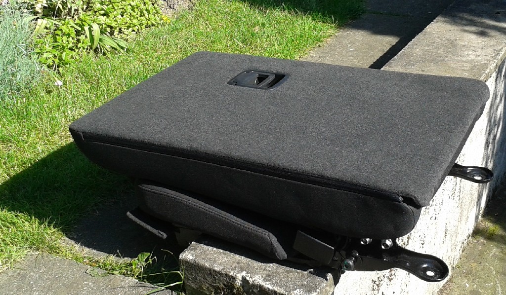

5. Po odkręceniu śrub fotel pociągamy do siebie który ładnie lekko wychodzi z bagażnika. Nadal jest fajnie kompaktowo złożony więc go możemy schować na półkę w garażu.
I naszym oczom ukazuje się ogrom przestrzeni bagażowej olka :o Pod plastikami nadkoli są dodatkowe spore przestrzenie, szkoda że nie wykorzystane przez producenta na dodatkowe schowki. Ale i tak mamy teraz do dyspozycji gabaryt w który można zapakować całego wielbłąda i to na stojąco. ;) Na oko uzyskujemy dodatkowe 300..400 litrów. Na koniec, o ile jest potrzebny, montujemy z powrotem schowek.

korki.... proste jak drut:)
jak masz pod autem kosz to odkręcasz korki i masz dostęp do śruby mocującej kosz.... odkręcasz sobie ją lekko i kosz opada na dół. Tak że nie trzeba wyjmować tego schowka by wykręcić koło zapasowe.
dodałem zdjęcie, które nie miało przedstawiać tych śrub, ale widać je dokładnie. i to ona chowają się w koreczkach:)
A co do tego że śruby są mocno przykręcone to miałem mały klucz i jednego fotela nie umiałem odkręcić. trzymają mocno:)

paulr pisze:korki.... proste jak drut:)
:D No jasne. Ja mam zbiornik z LPG więc śrub nie mam. I tym sposobem tajemnica korkowa została rozwiana.

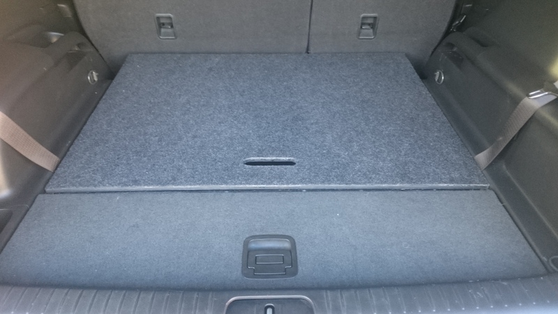

A wyjęcie tych foteli znacząco powiększa bagażnik:) wróciłem teraz z wakacji i zmieściłem się do rolety:)

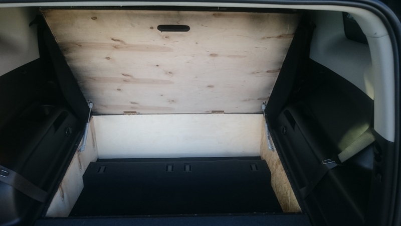

Ja też nie zauważyłem ,albo nie usłyszałem żeby było głośniej ,jeżdżę bez foteli 3 rzędu od 1,5 roku. Ale ja mogę być nie obiektywny ponieważ mam zabudowaną tą przestrzeń po fotelach, skrzynią własnej produkcji (zrobioną zresztą na szybko) .

fred pl pisze: mogę być nie obiektywny ponieważ mam zabudowaną tą przestrzeń po fotelach, skrzynią własnej produkcji (zrobioną zresztą na szybko) .
Ja na robotę zrobioną na szybko to nieźle to wygląda, będzie auto pomyślę może ściągnę patent :)
