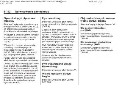

Nie wiem który masz rocznik auta ale wejdź sobie na stronę: https://www.chevrolet.pl/owners/manuals.html i tam są instrukcje. Pod koniec każdej jest podane jakie płyny, oleje itd należy używać.
Dla rocznika 2014 takie znalazłem coś np

Wg instrukcji powinien być drexon VI i jest on czerwony.
Skoro u ciebie jest zalany zielony to prawdopodobnie on jest przyczyną twoich kłopotów z maglem
