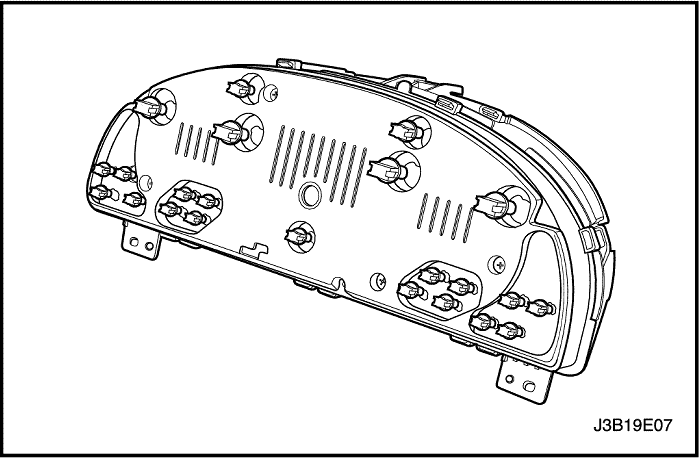

Niedawno spaliła mi się taka żarówka i jest z tym problem tzn. nie z dostępnością ale z dobraniem koloru tzn. nawet w ASO nie ieli już takich niby ten sam numer a inny kolor kondoma
Ogólnie są tam 2 rodzaje żarówek większe do podświetlania licznika i migaczy i mniejsze do kontrolek. Najprościej wyjąć licznik z 5-7 min roboty (prosto, bez problemów) i z żarówką w ręku iść/jechać do sklepu. Osobiście kupiłem cały komplet podświetlenia chyba za jakieś 12-17 PLN (Żarówki gość w sklepie miał jako do Lanosa). Jak znajdę to podam ile ich tam wchodzi.
Dobrze pamiętasz te większe to W5W a mniejsze 1,4V.
Te żarówki nie mają cokoła to jest ich oprawka mocująca.
- 283363379-licznik.png (21.89 KiB) Przejrzano 3958 razy

@Tama
zdjęcie które wrzuciłeś jest chyba do pierwszych lacetti. później większość kontrolek przełożyli na ledy SMD i zostawili tylko kilka na zwykłych żarówkach... nie pamiętam jakie :p
