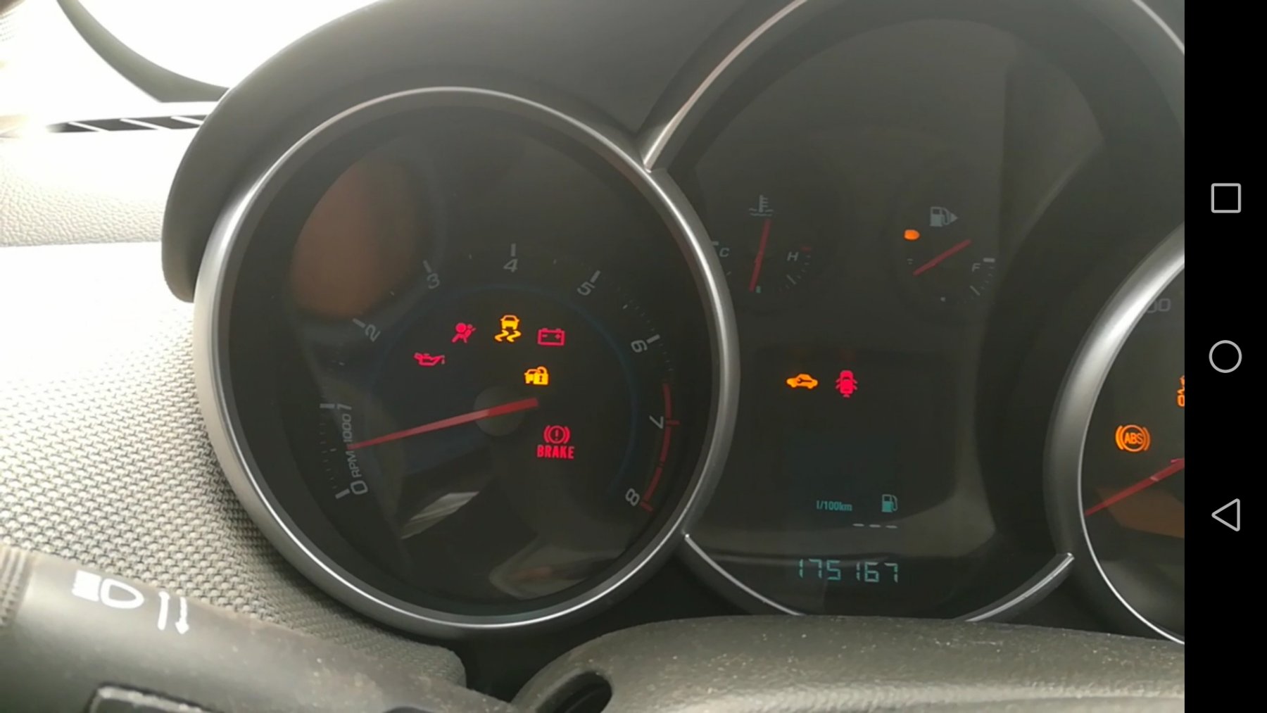

Siema. Ostatnio wracałem z urlopu "eską" i po przejechaniu 380km przy prędkości około 140-150 auto całkowicie straciło moc, pedał gazu wogóle nie reagował. Po zatrzymaniu się auto zaczęło szarpać po dodawaniu gazu i zgasło. Po odpaleniu zaczęło się dławić i dusić. Po jakiś 15 minutach udało mi się przejechać 35 km i znowu to samo. Średnie spalanie wyszło 10.1 litra (może przez box na dachu) Filtr powietrza wymieniony, świece ok. Po podłączeniu pod komputer nie wykazuje żadnych błędów. Sprawdziłem ciśnienie paliwa i jest ok. Ma może ktoś jakiś pomysł co by to mogło być? Mi to wygląda na katalizator ale mogę się mylić.

A po wyłączeniu klimy coś się poprawia? A czy było kiedyś LPG w tym aucie? Może luz zaworowy warto zweryfikować, przebieg widzę ponad 175tys, była ta czynność kiedyś zrobiona?

Za mojego posiadania nie były ustawiane luzy zawodowe czyli od jakiś 30tys kilometrów. A czy to miałoby wpływ na nagłą utratę mocy? LPG nigdy nie było w aucie.
Re: Całkowity spadek mocy podczas jazdy Cruze 1.6 113KM
Nie chodzi o regulację tylko kontrolę. Żeby była konieczność regulacji musi być przyczyna.
Tak, gdyby były za małe to przy mocnym nagrzaniu może dochodzić do podparcia zaworów i będzie siadać kompresja a za chwilę wypali zawory. Luz zaworowy w tym silniku powinien być skontrolowany przy przebiegu 150tys.
