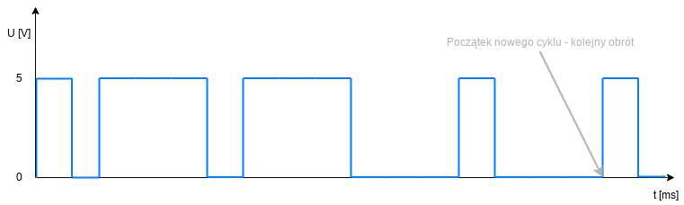

Moim zdaniem dałoby się sprawdzić elektrycznie czy czujnik w trakcie pracy silnika wykrywa ten pierścień. Wymagane urządzenie musi być zdolne do rejestrowania i wyświetlania zmierzonego sygnału w czasie - np. oscyloskop.
Jest to czujnik typu Halla. W środku prawdopodobnie ma układ kondycjonowania sygnału, który na wyjściu generuje sygnał impulsowy w zakresie 0-5V. Będzie to sygnał o częstotliwości zależnej od prędkości obrotowej silnika, a szerokości impulsów będą zależne od pozycji pierścienia, który oddziałuje na ten czujnik.
Z załączonych zdjęć tego pierścienia spodziewałbym się przebiegu sygnału na jeden obrót wałku podobnego do tego z załącznika.

Po co oscyloskop. Wystarczy przełożyć czujniki miejscami. Z wydechu na dolot i odwrotnie. Uwaga trzeba popuścić instalację przy cewce, by było możliwe przełożenie czujników.
