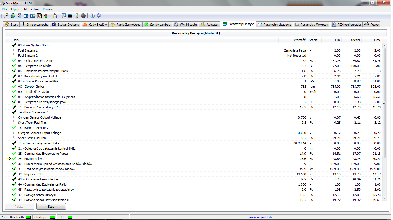

Posiadam interfejs ELM327, to raczej bardziej zabawka pewnie niż coś przydatnego, w sumie służy mi bardziej jako dodatkowy komputer pokładowy połączony z tel i aplikacją, pogrzebałem trochę w internecie i pościągałem jakieś programiki, wrzucę 2 screeny, pierwszy bez włączonej klimatyzacji, drugi z włączoną klimatyzacją, wszystko na postoju ( obydwa screeny na LPG ).
Jeśli może ktoś polecić jakiś program i da się coś przydatnego wykrzesać z tego ELM'a to będę wdzięczny.

Wykresy z elma zrób przy np 2;4tys obr/min bez/z klimą i wtedy coś można analizować. Ty masz silnik ze zmiennymi fazami??
