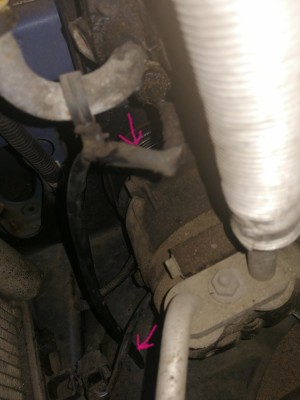

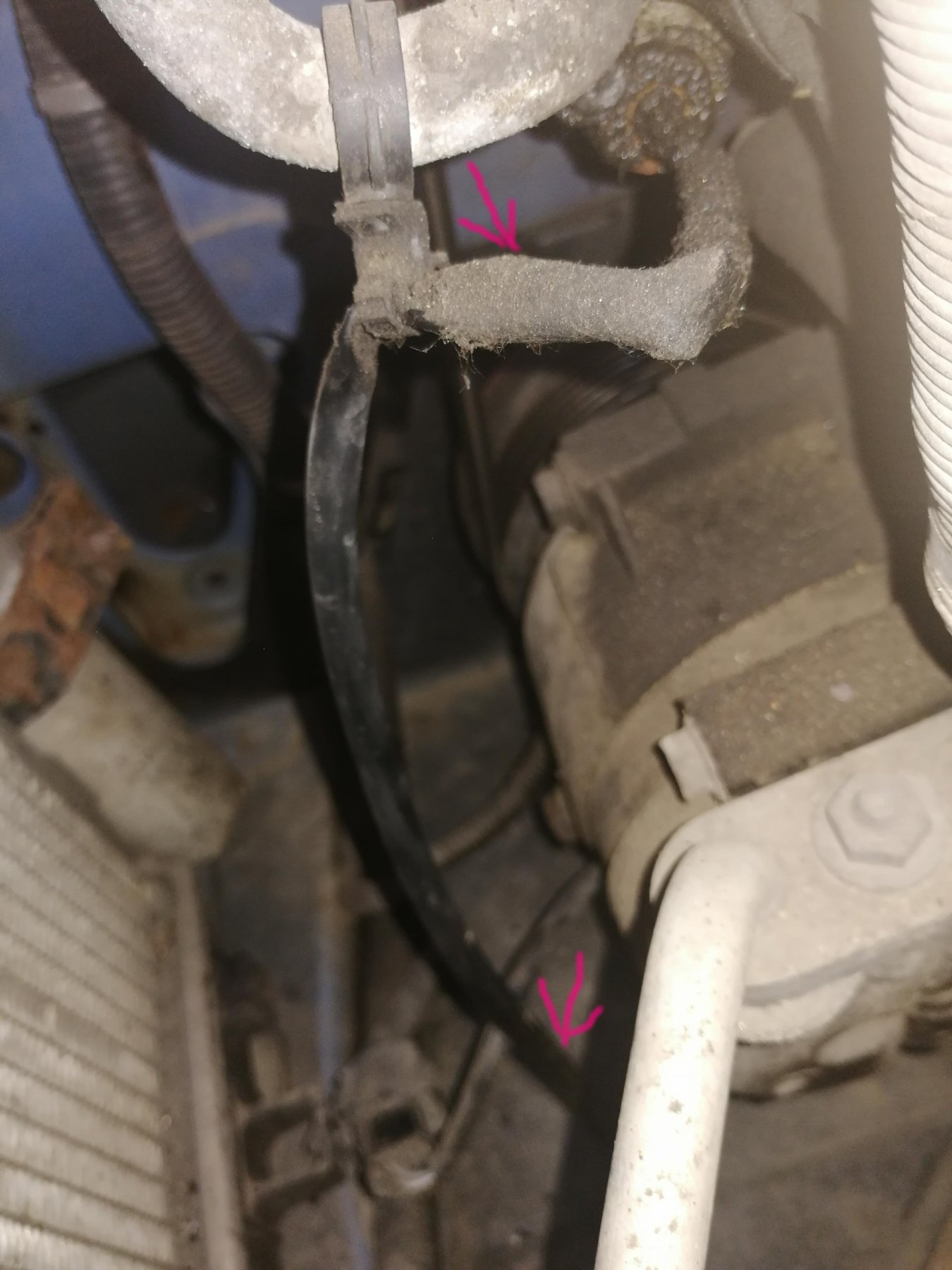

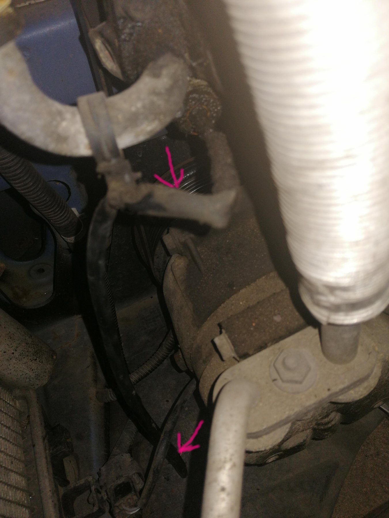

Witam.Szanowni forumowicze..mam taki problem ze swoim laczkiem 1.4.Dzisiaj otworzyłem maskę i zauważyłem urwany kabelek,który idzie od pompy wspomagania i nie wiem gdzie on się urwał.Może ktoś mógłby zobaczyć w swoim laczku,gdzie on jest podpięty ...czy do jakiejś kostki,czy do wiązki i wrzucić jakieś foto.Porozglądałem się po komorze silnika i nie mogłem zlokalizować miejsca,w które urwany koniec by pasował.W tej osłonce jest tylko jeden brązowy przewód.Hmm..wgl jakie ma zadanie ten kabelek?Może to od czujnika i włącza kontrolkę na desce rozdzielczej,jeżeli jest niskie ciśnienie w pompie wspomagania??Nie mam pojęcia i proszę o pomoc.. :(
P.S
Na zdjęciach,dolna strzałka pokazuje urwaną końcówkę tego przewodu.

Ale to co pokazujesz wygląda na sprężarke klimy, a nie wspomagania kierownicy.

Bo tak było wygodniej zrobić zdjęcie.Na zdjęciu górna strzałka pokazuje,że ten kabel jest wpięty wyżej,czyli do pompy wspomagania.

Ten przewód wchodzi w tą rurę karbowaną z przewodami idącą obok chłodnicy, odklej taśmę która zabezpiecza tą rurkę i poszukaj jednego "uciętego" przewodu - polutuj razem i gotowe. Przewód chyba zielony był, ale nie jestem pewien, robiłem to z rok-dwa lata temu ;)
