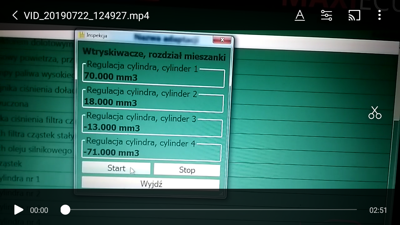

Koledzy wie moze ktoś jakie powinny być prawidłowe parametry wtrysku u mnie są takie na wolnych obrotach

" Przy ocenie korekcji najprostszy sprawdzian, to suma arytmetyczna "plusów" i "minusów". Jeżeli suma arytmetyczna oscyluje w granicach zera (lub ok. 100%), to znaczy, że korekcja jest bardzo dobra, pomimo dużych odchyłek "na plus" lub "minus"; " Cytat z http://peugeot.auto.com.pl/forum/viewto ... highlight=
