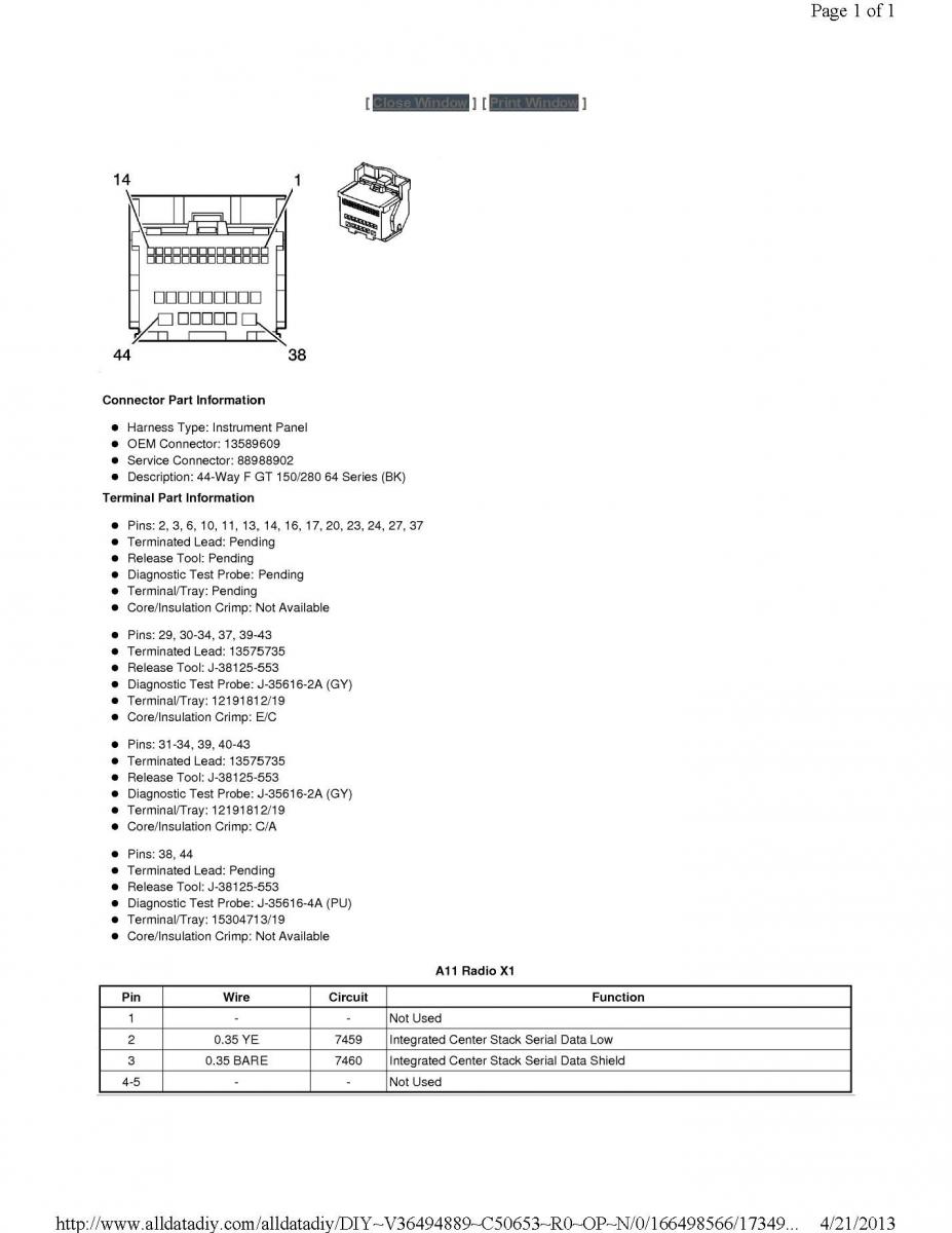

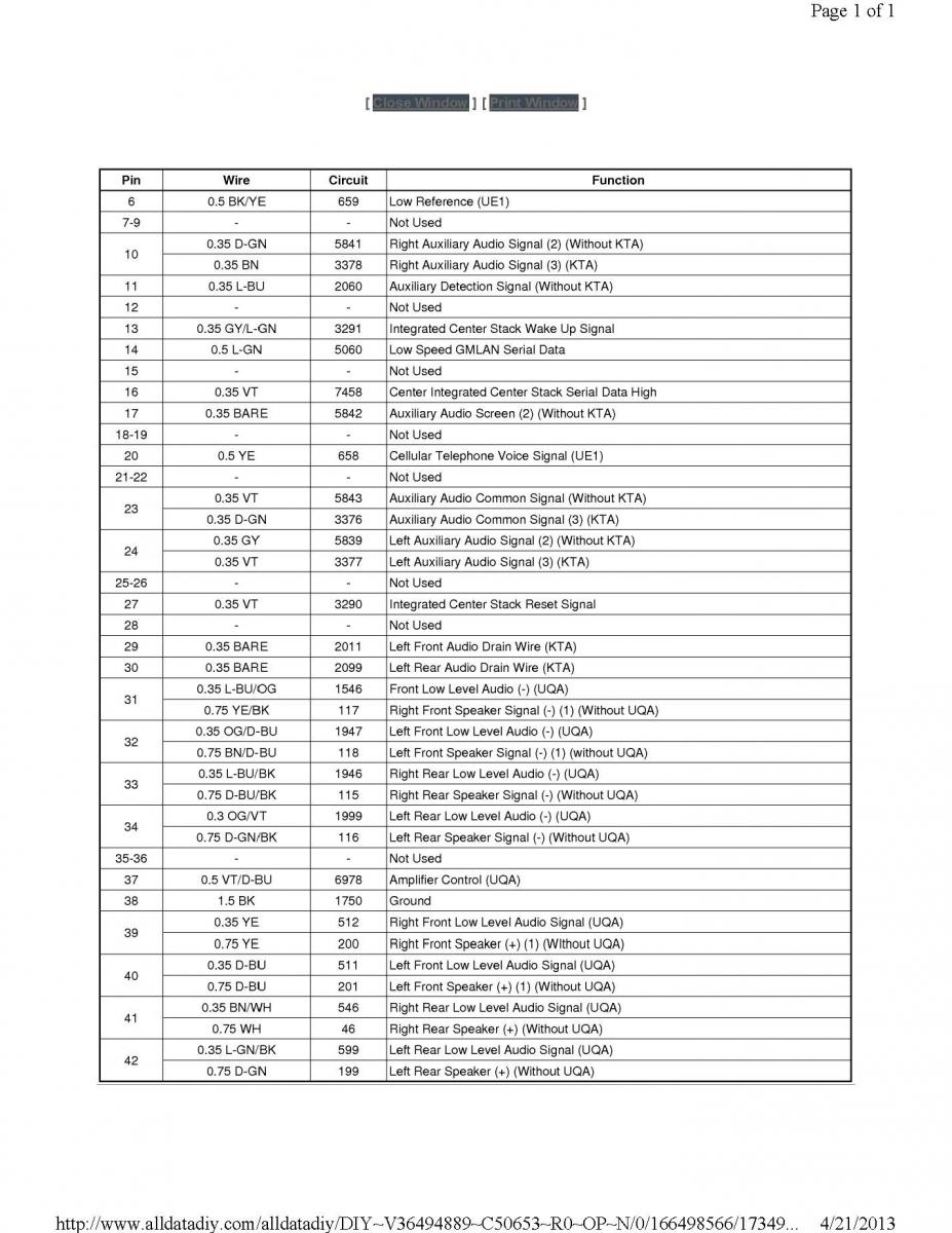

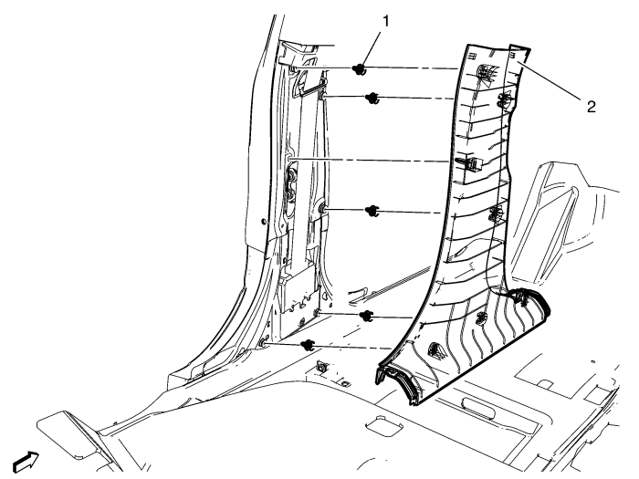

Zdemontuj ten plastik ze słupka i tam będzie złącze które widać na tym filmie:
A poniżej rozpiska złącza X700 które tam się znajduje (lewa strona, po prawej jest x800, ale sygnały są na tych samych pinach)

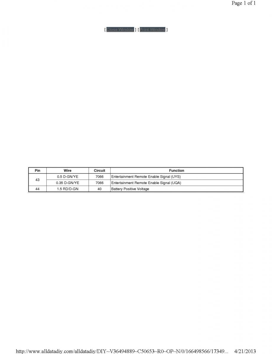

Jak masz ochotę na większe dochodzenie, to dobrze byłoby zdemontować radio i sprawdzić czy na złączu są podpięte kable na pinach 34, 42 dla lewego tylnego głośnika oraz 33, 41 dla prawego tylnego głośnika. Rozpiska złącza poniżej:
44 Pin Connector P1.jpg (89.9 KiB) Przejrzano 2829 razy
44 Pin Connector P2.jpg (158.93 KiB) Przejrzano 2829 razy
44 Pin Connector P3.jpg (40.96 KiB) Przejrzano 2829 razy

Ten plastik dość mocno siedzi. Nie mogę wypiąć góry. Ciągnie mi się z tym jeśniejszym plastikie z podsufitki.
AdamT
Posty: 698
Imię: Adam
Samochód: Octavia III FL
Lokalizacja: SRC
Re: jak sprawdzić czy są kable audio?
Post autor: AdamT »
Tam są spinki, użyj trochę więcej siły, górną cześć spróbuj trochę odchylić na boki zanim pociągniesz, bo tam są chyba jakieś łapki co trzymają się górnego elementu:

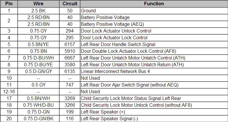

Zrobiłem fotki kostki
Dodatkowo zdjąłem boczek z drzwi i nic tam nie widzę.
Przy okazji kilka spinek mi się ulamalo. Czy można gdzieś kupić te zielone i niebieskie dynksy?
Spinki kupisz bez problemu, tylko nie pytaj sie o chevi, a dobieraj do opla.
Kabli nie ma dla glosników :cry:
Wyjmij spinke,weź na wzór i bez problemu coś dopasują
maro
Posty: 920
Imię: Marek
Samochód: Cruze 1.6
Post autor: maro »
Czyli z tej kostki nie doprowadzę do drzwì?
Jak najbardziej doprowadzisz. W wolnych miejscach na zlozonej kostce wez wiertlo 2 - 2,5 mm i przewierc na wylot, tylko gume zdejmij od strony drzwi aby jeje nie przeciac. My tak robilismy w serwisie jak glosniki ktos chcial miec.
