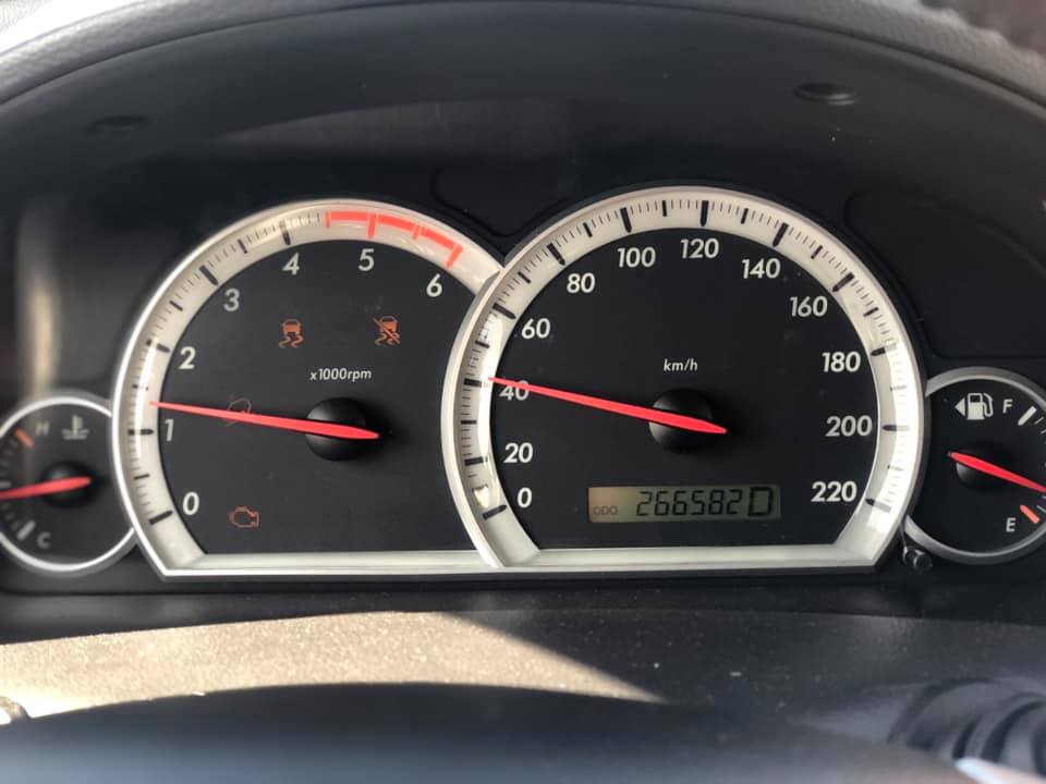

Słuchajcie, wczoraj wracając do domu miałem nieprzyjemną przygodę, auto przy poziomie paliwa około 1/3-1/4 baku podczas dynamicznego przyspieszania gasło. Za każdym razem to samo. Podczas lekkiego nie gasło. Wyskoczyły na blacie 4 kontrolki
I co najlepsze zatankowałem 45l (do pełna) i po problemie. Sprawdziłem OBD i był tylko błąd P0089. Skasowałem. Auto teraz jeździ normalnie. To już drugi raz i w obu przypadkach stan paliwa był identyczny. Macie jakieś pomysły co może powodować gaśnięcie auta?
