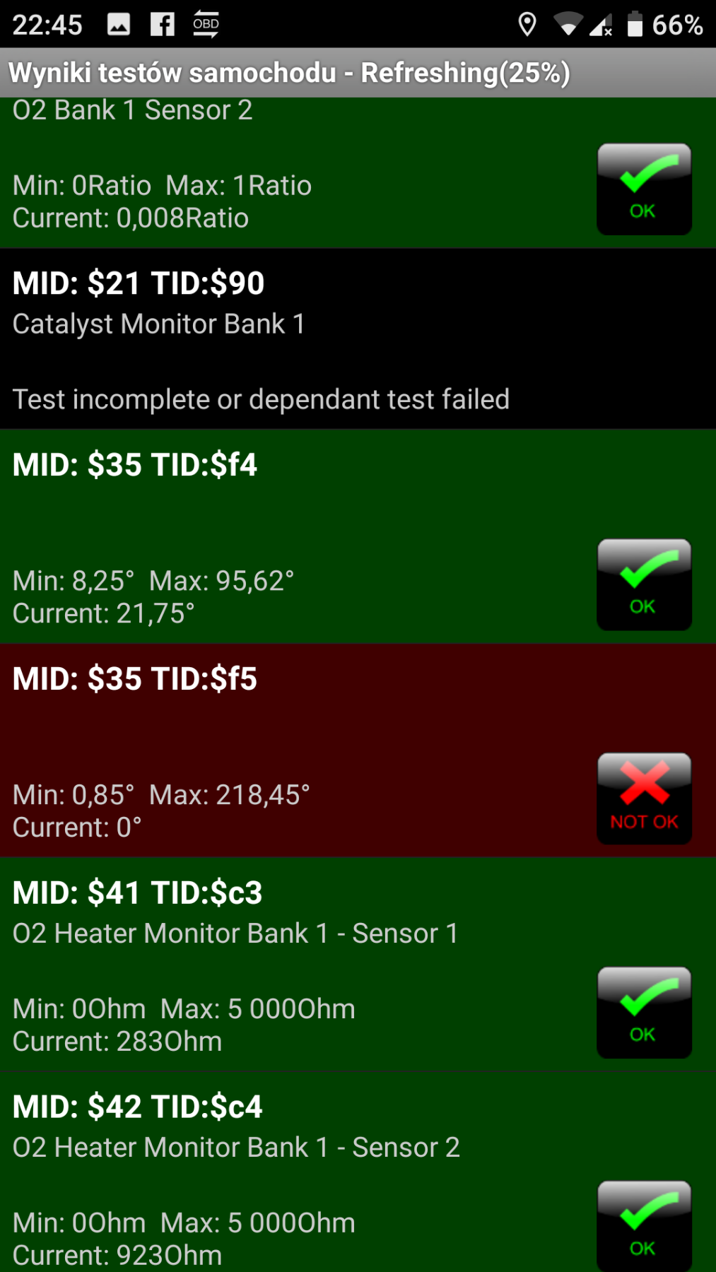

Witajcie, bardzo proszę o podanie informacji jaki to czujnik - podświetlony na czerwono/brązowo (MID:$35 TID:$f5) Chevrolet cruze 1.6 124km benzyna/gaz, wyświetla się na obu paliwach.

Wszystkie testy mid35 są związane ze zmiennymi fazami rozrządu vvt.
Co prawda nie znalazłem dokładnie testu f5. Pewnie gdzieś w archiwach jest, ale tutaj łap link do spisu błędów i testów mode 6 od GM. W tym gmdat
https://gsi.ext.gm.com/gmspo/mode6/index.html

Tego się obawiałem. Myślisz że może to być wina kółek, czy solenoid? Dodam, że nie wyskakuje żaden błąd, chyba że je odepne.
Re: Brak mocy
Masz może sterownik LPG podłączony do OBD2? Na gazie też wyskakuje check gdy odepniesz solenoid?
