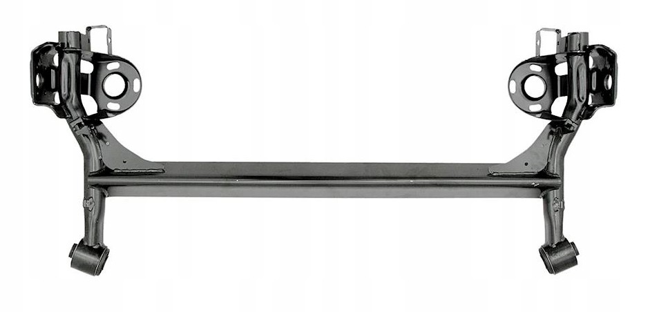

Ostatnio zauważyłem że tylne zawieszenie zaczyna mi się powoli "rozkraczać" tzn. dolne krawędzie kół idą na zewnątrz :( . Z tego co wiem to w Aveo nie możliwości tego regulowania... Co mam z tym zrobić?? Czy to kwestia ubitych sprężyn (przebieg 150kkm)? :zastanawiasie:

Tuleje na belce ?

Tuleje wymienione jakieś 2 lata temu z powodu zerwania tychże, póki co żadnych objawów dźwiękowych zerwania brak...

MIDO pisze: 6 cze 2019, o 20:49 Co mam z tym zrobić??
a) Wymienić belkę. Temat podobno dość typowy.

Bo belka jest (powinna być) sztywna, nawet po wywaleniu sprężyny z jednej strony to buda powinna się lekko przechylić a kąt kół pozostać bez zmian.
Więc albo belka przegniła, bądź woziłeś tym samochodem tonaże i się wygięła albo piasty szlak trafił, chociaż w tym drugim przypadku było by to słychać.
