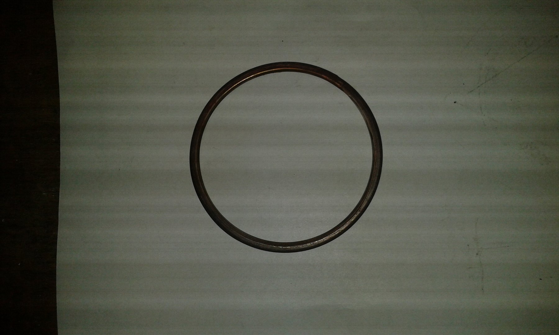

No to mój też od sedana ,albo oszczędność materiałów, albo technolog do du...y.Na razie jest ok. i jestem zadowolony z charakterystyki brzmienia .Co się tyczy wyprofilowania rur ( aby nie naciągać wieszaków i tłumika drgań do spawania) , to jest tragedia > Z oryginałem nie ma nic wspólnego .
A tu zdjęcia katalizatora i oryginalnego uszczelnienia
![Obrazek]()
