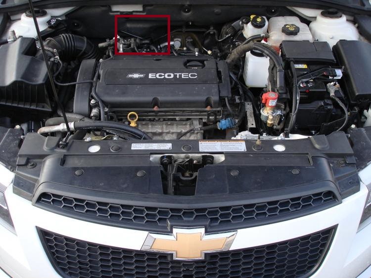

W którym miejscu jest ten odpływ?
szczuplin
Posty: 2346
Imię: Szczuplin
Samochód: Cruze, Aveo T300
LPG: STAG4 Q-Box+
Lokalizacja: Wałbrzych
Re: przykry zapach z nawiewu
Post autor: szczuplin »
W okolicach podszybia (przed podszybiem). To taka guma.
