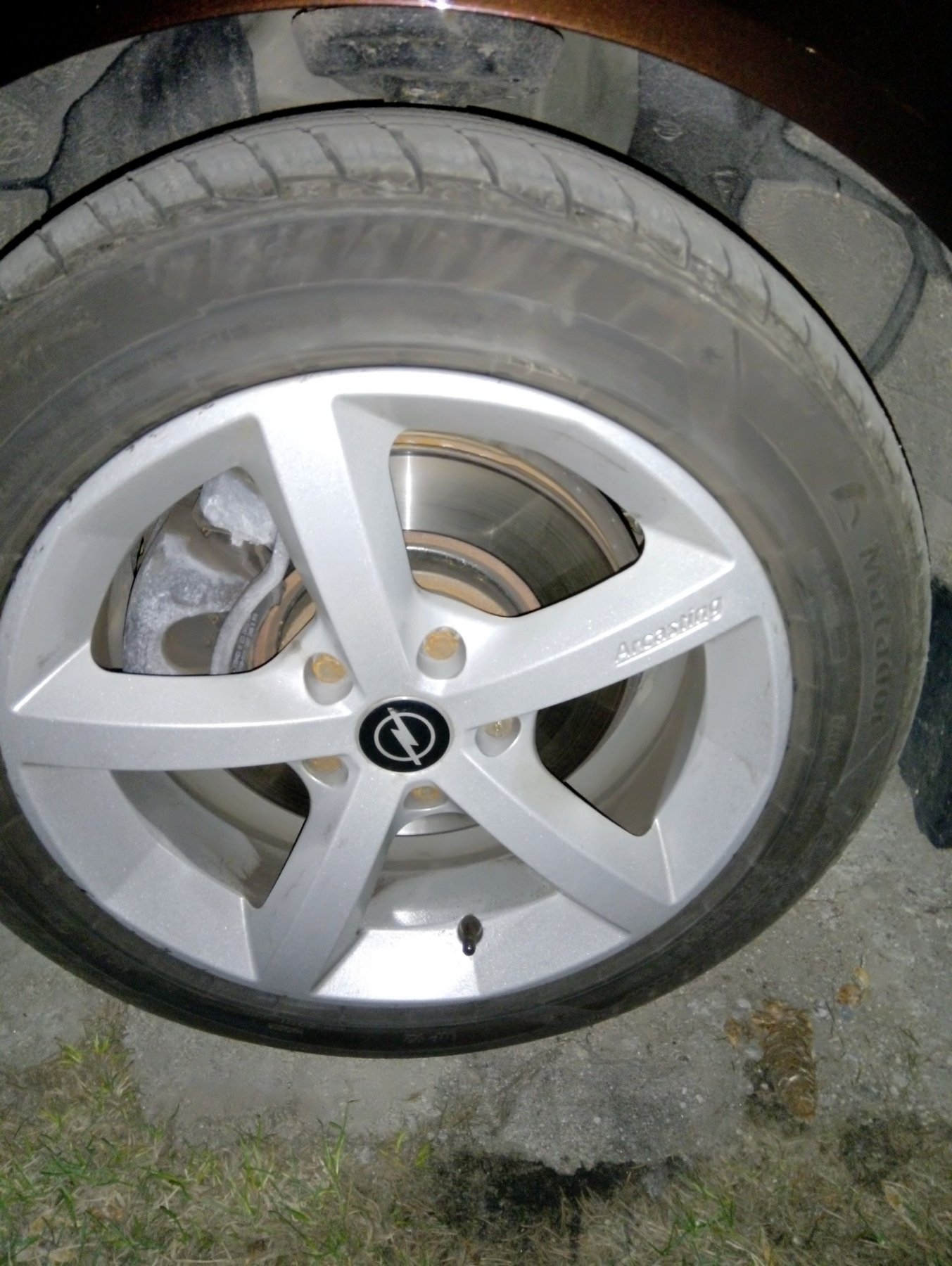

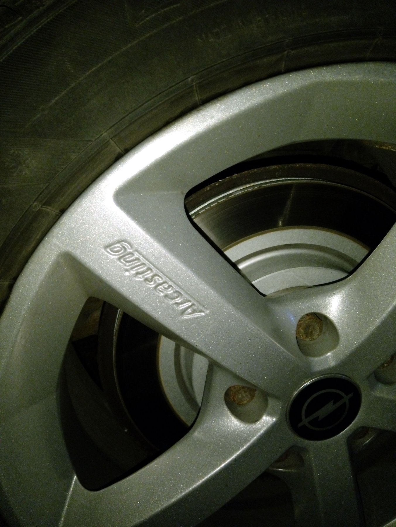

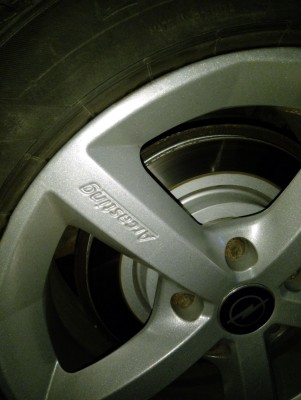

Potwierdzam, to badziew wizualnyPrzemek pisze: 28 kwie 2019, o 20:55 Co do Brembo spotkałem się z wieloma opiniami , ale od większości właścicieli szybkich samochodów usłyszysz że to przereklamowany badziew ,ale nie wiem nie miałem. BOSCH podobno ok , ale twarde , dla mnie ATE to chyba najlepszy stosunek jakości do ceny.
Mam taki szybki samochód, bo 220konny i fakt, tarcze Brembo rozczarowały faktem że zachodzą wokół piasty rdzą, a wymienione były w połowie stycznia 2019
Stan tarcz Brembo po trzech miesiącach tj w kwietniu, a teraz nie jest lepiej, ale na zimowych kołach lepiej widać bo alufelgi tam to pentagramy (klocki Ferodo): Natomiast na tylnej osi w lutym wymieniłam tarcze na Bosch (klocki TRW) i nic im nie jest do tej pory . Na zdjęciu stan w dniu tym samym co powyższego (widać że zero odbarwień rdzawych) :
