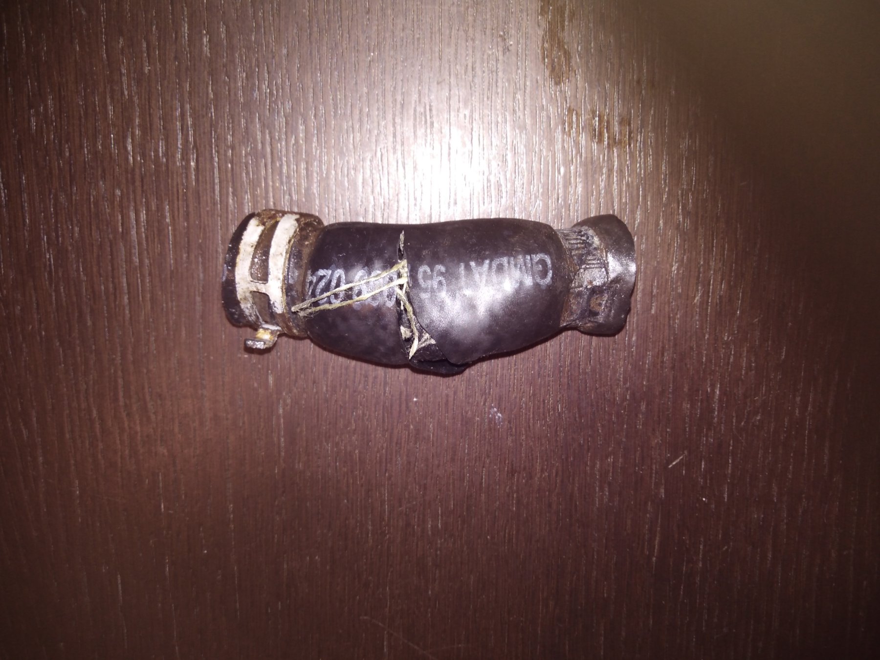

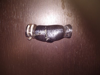

podczas jazdy pękł mi jeden z węży. Czy orientuje sie ktoś, czy jest to jakiś specialny wynalazek od GM? czy po prostu muszę kupić kawalek węża do układów chłodniczych o takiej samej średnicy i dlugości? Zalączam zdjęcia żeby było wiadomo o który mi chodzi. Tak przy okazji - ile płynu chłodzącego wchodzi do silnika 1.8?

Nie to żaden wynalazek ;)wystarczy , że kupisz zwykły wąż do układu chłodzenia. Jak mnie pamięć nie myli rozmiar 19 .

Bzdury Ci powiedzieli . Sam wymieniałem już dwa węże układu chłodzenia i oczywiście można szukać tych oryginalnych GM , ale to taki sam wąż jak każdy gumowy do układu chłodzenia w sklepach motoryzacyjnych. Koszt około 20 zł za metr.

:tak: Zwłaszcza, że ten oryginalny jest rozcięty i w to miejsce wstawiony trójnik do reduktora LPG. Zapewne też to cięcie spowodowało jego późniejsze uszkodzenie. Podejrzewam, że ramiona trójnika są zbyt małej średnicy i zaciśnięcie na siłę powoduje że ten kawałek przewodu układa się w baryłę i chyba mu to nie służy.

Tak zdecydowanie to jest przyczyną puchnięcia , późniejszego pękania węży . Niestety rozcięcie na trójniku niszczy jego strukturę ( siatkę wzmacniającą wąż , co prędzej czy później doprowadza do pękania , czy rozszczelniania całego materiału, dodatkowo ślimakowe opaski je zgniatają )Udało mi się znaleźć oryginalny wąż za około 140 zł, który oczywiście i tak musiałbym rozcinać ,by włożyć w niego trójniki od reduktora gazu . Dlatego taki wydatek byłby głupotą, baa zamiennik który kupiłem średnice zewnętrzną ma większą - jest grubszy , moim zdaniem lepszy ,bo nie odkształca się tak bardzo pod naciskiem opaski ślimakowej ) Został mi do wymiany jeszcze jeden , rozmiar chyba 17 , albo 15 ( właśnie przetarcie pod opaską), ale póki co nie cieknie , więc ciężko mi się za niego zabrać. I to co zaznaczył Bunioopl ślimakowe opaski są do kitu , u mnie niestety nie było śrubowych o rozmiarze którego potrzebowałem , dlatego kupiłem ślimakowe ale bardzo szerokie , i o dziwo póki co jest ok , a węże kupuję dokładnie takie same . Tylko u mnie są dwa rozmiary ( 19 i chyba 17 - albo 15 ) , ale nie wiem czy to reguła , czy już CZAKRAM - BRC robi takie reduktory , może STAG ma inaczej.

Problem rozwiązany za pomocą kawałka węża za sklepu rolniczego za 4,50 PLN wraz z obejmami...Teraz tylko pozostaje obserwować czy nie będzie wycieków. Na pewno cięcie orginalnych węży aby założyć instalację gazową jest powodem ich szybszego niszczenia i nieszczelności w układzie. Nie bez znaczenia jest też fakt, że ten krótki wężyk jest z 1 strony obciążony trójnikiem który po prostu na nim wisi. Nawet facet od lawety mi powiedział, że coś mają te Chevrolety z tymi wężami bo to już nie pierwszy raz kiedy wiezie auto z awarią układu chłodzenia...

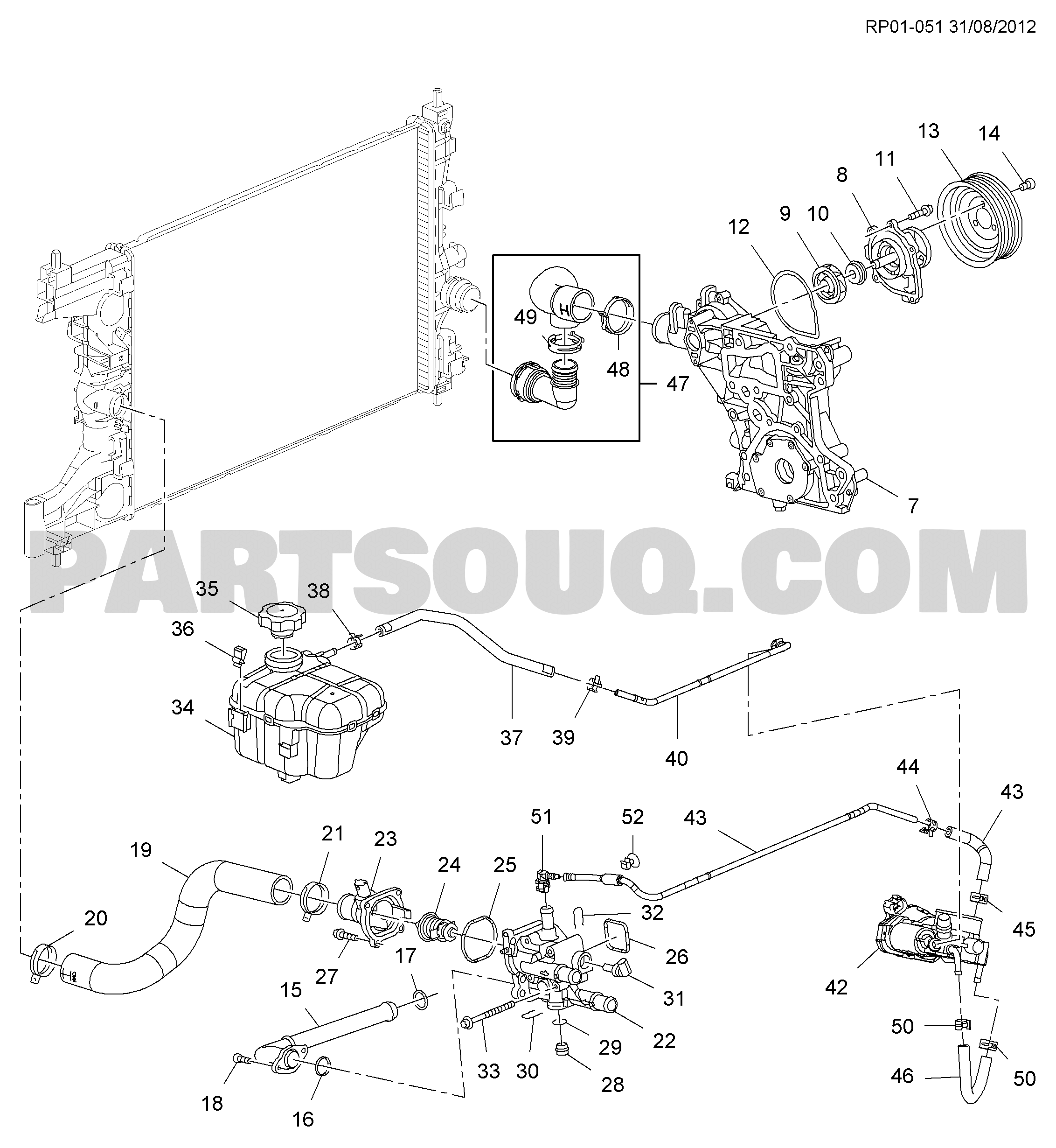

Mam extra temat wężowy. Awaria chłodnicy oleju spowodowała iż olej zawitał do układu chłodzenia i gościł tam może i z rok. Wiadomo węże ucierpiały, należy je wymienić. Nie mogę nigdzie wyszukać schematu węży, tz. układu chłodzenia, lub numerów katalogowych poszczególnych węży. Nie znam też średnicy poszczególnych węży. Może ktoś coś wie na ten temat, za co z góry dziękuję .
Re: Węże w układzie chłodzenia
Podaj numer VIN.

Interesują nas tylko elementy zawierające w nazwie PIPE :)

Łał...dzięki za szybki odzew. Muszę to wszystko przetrawić. Myślę że 2HO też jest dla mnie ważne z tego całego zestawienia. Wchodzący do chłodnicy i wychodzący z chłodnicy już mam, to już coś.
2H0, inaczej F18D4, to oznaczenie twojego silnika.
