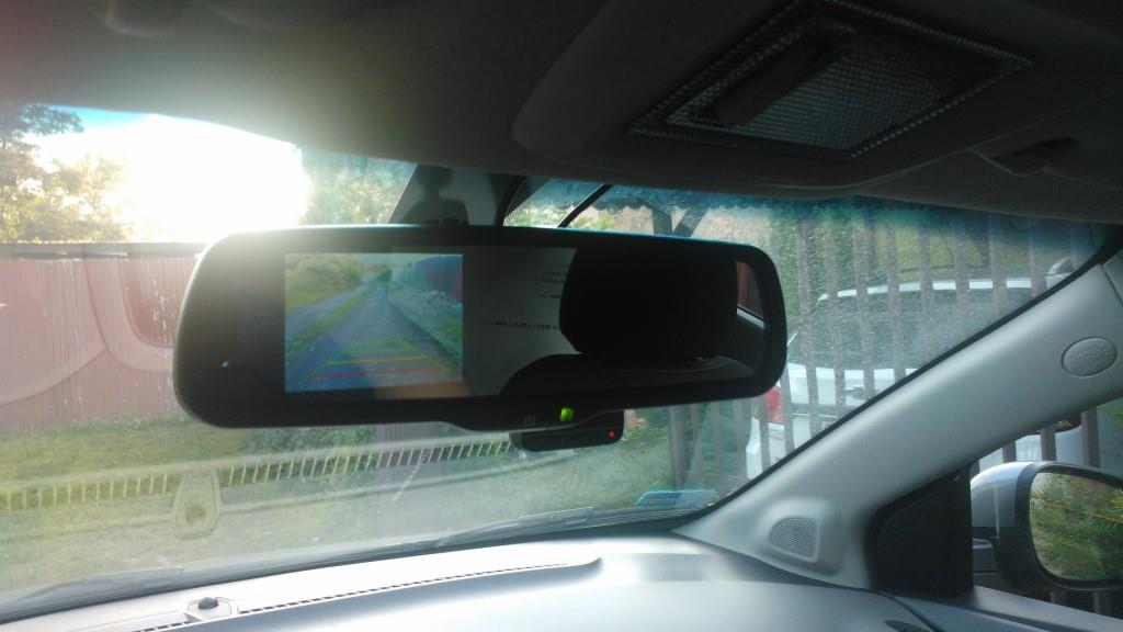

dodatkowo lusterko dostało funkcje automatycznego sciemniania.

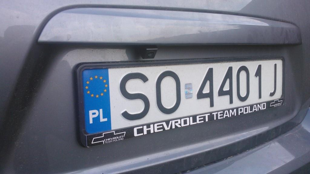

Efekt po montazu:

Jak zwykle oszczędny w słowa. Jaka ocena funkcjonalna? Warto?
Re: Kamera cofania w Aveo z MyLink MY2013
Ja tylko instalowalem. :oops:
Uwazam ze kazda kamera cofania to ciekawy gadzet, wart posiadania. A ten produkt do tanich nie nalezy, ale ten sam produkt jest sprzedawany jako oryginalne akcesorium do Kia/Hyundai, stad cena ale tez i wyzsza jakosc.
Mam u siebie juz od 2 lat, w tym i poprzednim Cruze
Znaczy w ten zawoalowany sposób chcesz powiedzieć, że dobre i warte swojej ceny, dobra rozdzielczość i widoczność i zdecydowanie poprawia komfort manewrowania 8-) . Na takiego lusterka pasujacego do olka (cruze?) nie natknąłes się?
Maja okolo dziesiec uchwytów, ale chyba Chevrolet ma jeden standard. Najlepiej zdjac i wyslac do nich zdjecie - tak ja zrobilem
Na pewno poprawia, bo sie nie zastanawiasz czy z powodu kraweznika piszcza czujniki, czy z powodu slupka.

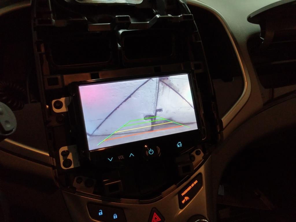

Zadowolenie z małego ekranu dla starszego Pana nie było za wysokie, wiec szukalem innych rozwiązań.
Pomysł przyszedł z forum http://www.sonicownersforum.com/forum/d ... sonic.html

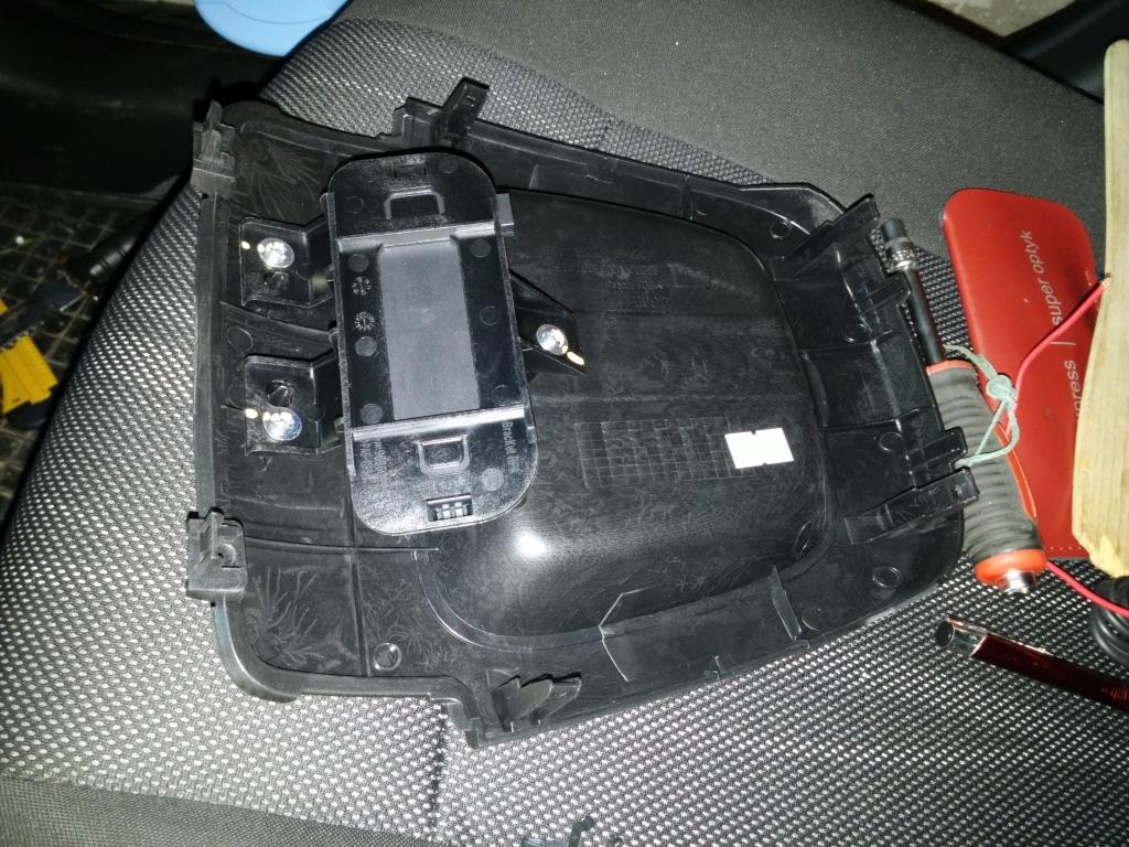

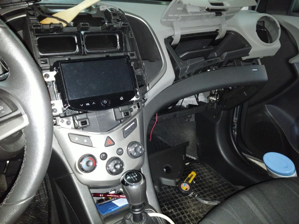

no to się zabrałem do roboty

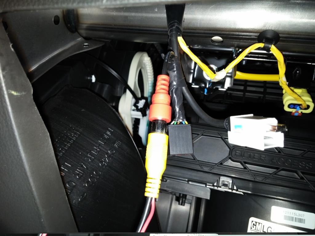

Po rozpieciu złacza USB/AUX podpiałem linie VIDEO poprzez CHINCH aby wpiac sygnał VIDEO z kamery, ktora sterowana jest z napiecia zarówki swiateł cofania
efekt jest jak widać satysfakcjonujący, aczkowiek wady tego też można znaleźć
Przy okazji znałazłem gdzie Aveo ma schowany odbiornik sterowania zamka centralnego
Efekt koncowy:
- porysowane rączki
- jedna śrubka została
- 2 spinki zatrzaskowe zgubione, wiec trzeba było złożyc zamówienie ;)

Oj sporo rozbierania plastików było :o A czemu ten ekran taki w rogu przebarwionony jak różowe majtki Andżuliny?
Na bramie swiatła tylne sie odbijały :rotfl:

A co zrobisz z lustereczkiem "powiedz przecie" ?
wlasciciel powiedzial zeby nie zdejmowac :cry: , a ja juz mialem zamiar kupic kamerke i zalozyc w Spark'u.
Ono ma funkcje auto sciemniania, wiec ...
Pazerny na nowinki ten właściciel, no dla samego ściemniania zostawił.
Etac jakie konkretne zastrzeżenia miał właściciel do lusterkowej wersji, że zamówił u swojego nadwornego serwisanta inne rozwiązanie?
Ma kiepski wzrok i ten obraz w rozmiarze 2 cale, nie dawal mu satysfakcji i pewnosci z posiadanej funkcji. W koncu MyLink to juz 7 cali
A wg ciebie, faktycznie jest zbyt mały i nawet lepiej widząca osoba może średnio z tego korzystać? Czy ma to jedynie związek z wiekiem i słabym wzrokiem?
Jak masz tylko lusterko to jestes zadowolony, jak pojezdzisz z wiekszym ekranem, to masz troche niedosyt w posiadania lusterka z ekranem.

Rozumiem, że radio samo się przestawia w ten tryb po wrzuceniu wstecznego? Jeśli tak to super - prawdopodobnie w przyszłości założę kamerę u siebie.
Ciekawi mnie też czy jest to jakoś połączone z komputerem i radio przestawia się automatycznie na kamerę tylko gdy jest włączony wsteczny + źródło z kamery, czy po prostu zawsze radio przełącza się w ten tryb gdy dostanie jakiś sygnał na wejściu V-AUX?
Jesli poczuje ruch na ktoryms z wejsc, to je uruchamia. Dlatego jak podajesz napiecie na kamere, wlaczajac wsteczny uruchamiasz kamere i tym samym dajesz sygnał na AUX i ten daje obraz.
Są jednak minusy tej opcji.
- kamera działa tylko po uruchomieniu systemu, normalnie kamera się uruchamia bez startu pelnego systemu
- po kazdym uzyciu kamery, ręcznie tzreba przełaczyc na radio, usb lub inną funkcje. System pozostaje na źródle AUX i czeka ponownie na sygnał.
- złacze AUX musi byc włożone w gniazdo. Ja podpiałem sie w kabel, ale sam sygnał nie uruchamia, musi byc wtyczka w gnieżdzie.
No i temat rozwiązany w sposób fabryczny, pomógł kolega ping. Kamera aktywowana bez kodów VCI, ale z użyciem SPS. Zainteresowanych taką opcją w MyLink proszę o PW
