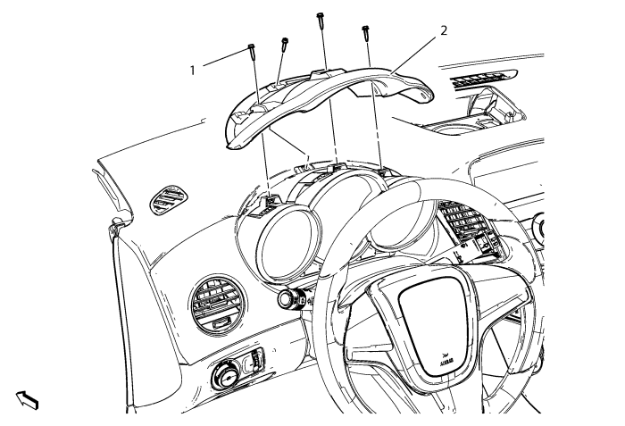

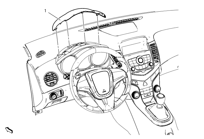

Wygląda że demontuje się cały element obszyty materiałem (powinien być na wcisk).
W pierwszej kolejności trzeba zdemontować daszek liczników:

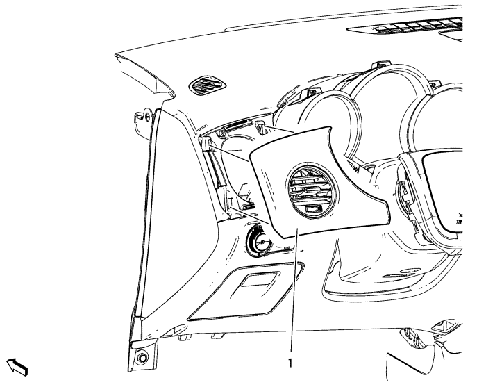

I potem element obszyty materiałem:
Re: nawiewy - kratki
A kratke sie wyciaga z niej pozniej. Pewnie spadl plastik regulujacy. Zajrzyj.
