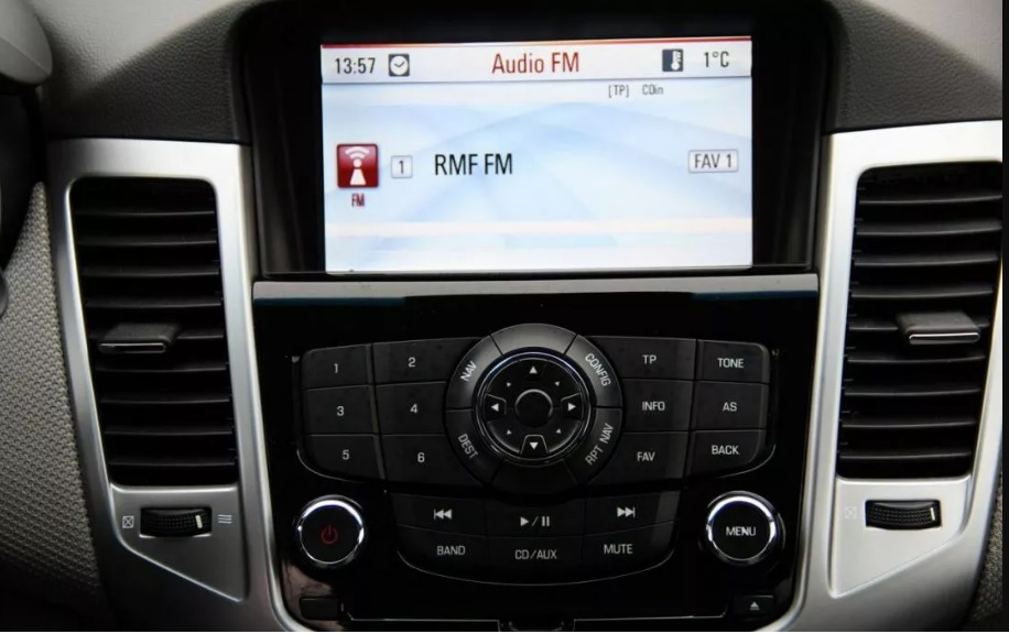

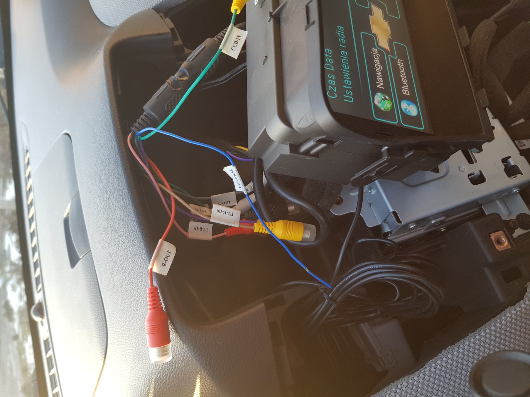

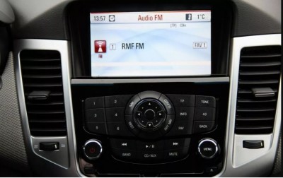

W moim duńskim cruzie też jest taka włożona i to przez serwis. Mam na to papiery. Po prostu te wersje nie były wyposażone w nawigację a istniała możliwość dołożenia ekranu, więc tak zrobiono. Jak byś się uparł i wyjął ekran to zobaczysz coś takiego z tyłu: . Fabryka tak nie składa konsoli
Oryginalna navi w cruze o ile się nie mylę wygląda tak:
Kolor ramek też się zmienia. Jest chyba 4 do wyboru. Trzeba by sprawdzić.
