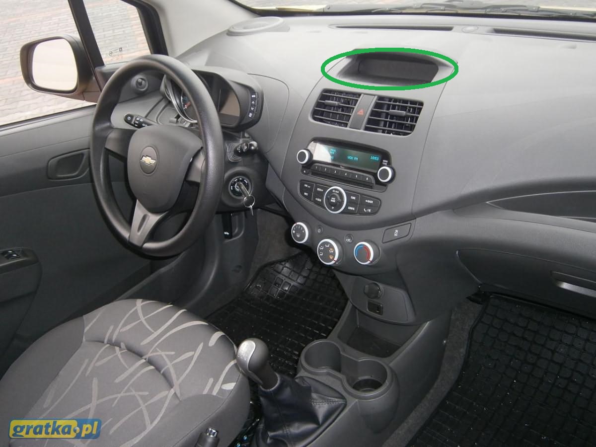

Ja myślałem jeszcze niedawno, żeby wstawić coś takiego w miejsce kontrolek w Sparku 8-) (zdjęcie poglądowe)

a co tam w Sparku jest wyświetlane? Po kolorze wyświetlacza niżej -> jak nic pasuje również OLED ;)
pawel
Re: [Lacetti] - UKP Reveltronics
Post autor: pawel »
Tam są tylko kontrolki włączonej/wyłączonej poduszki pasażera, niezapięcia pasów pasażera itp niepotrzebnych rzeczy :P
Tak jest cały zintegrowany wyświetlacz, więc ja myślałem wstawić tam ciemną cienką pleksę a w nią wmontować UKP.
