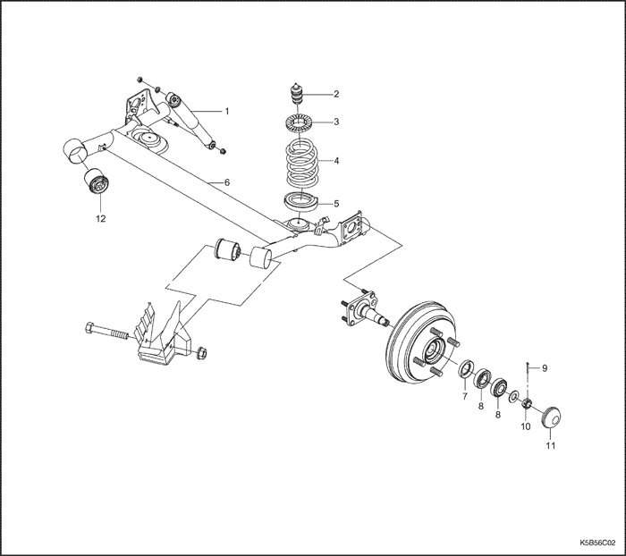

Pytanie czy to element ten nr. 12 na fotce ?

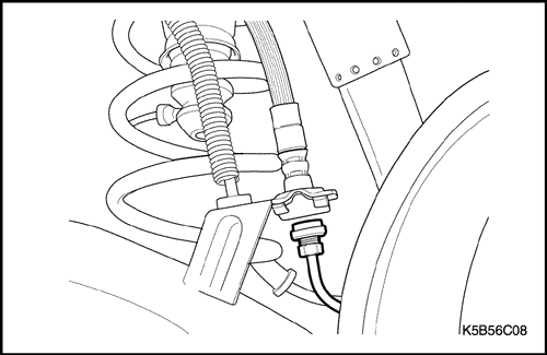

oś 1.png (11.94 KiB) Przejrzano 3273 razy
3. Odłączyć przewód sztywny hamulcowy.
4. Zdemontować czujnik ABS.

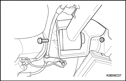

oś 2.png (13.48 KiB) Przejrzano 3273 razy
5. Zdemontować dźwignię hamulca postojowego.

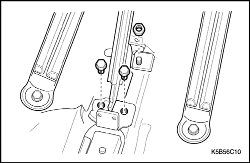

oś 3.png (14.15 KiB) Przejrzano 3273 razy
6. Wymontować linkę hamulca postojowego z haka hamulca postojowego tylnej osi. Informacje zawiera Sekcja 4G, Hamulec postojowy.

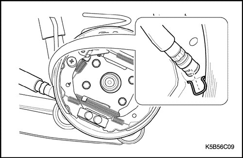

oś 4.png (14.12 KiB) Przejrzano 3271 razy
7. Wymontuj oś tylną z pojazdu.
Wymontować sprężynę śrubową opuszczając powoli podnośnik.
Opuścić podnośnik podpierający oś tylną i wyjąć ją.
